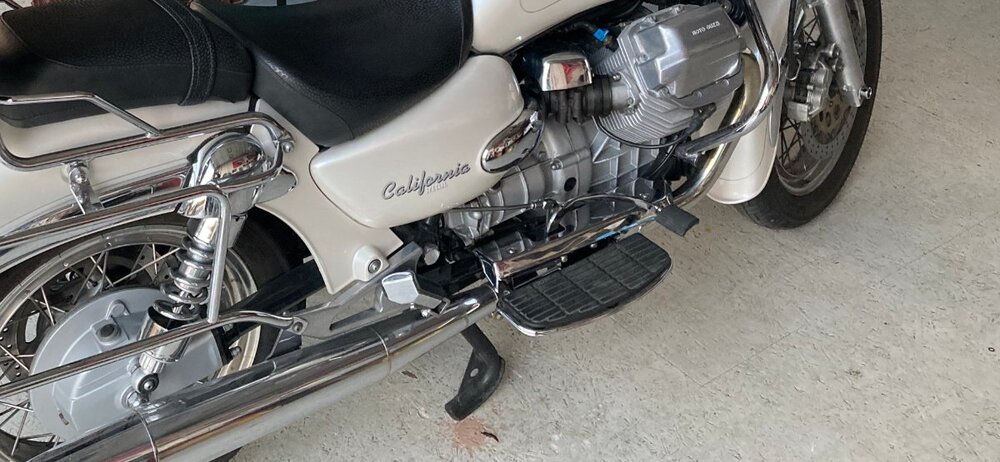

smartharry Posted February 23, 2024 Share Posted February 23, 2024 (edited) Ich habe von Stein Diese den Umbausatz verbaut, der Passt an die Unterzüge wo die Fussrasten montiert sind. Vorteil einfach und es geht schnell, Nachteil die Trittbretter sind etwas erhöht im Vergleich zu den Orginalen was bei der Schaltung und der Fussbremse eine filigrane Einstellungsarbeit erfordert und bei großen Piloten würde ich es wegen dem Kniewinkel nicht empfehlen. Ich bin 176 da geht es gerade noch. Anbei ein Foto. Edited February 23, 2024 by smartharry Quote Link to comment Share on other sites More sharing options...
