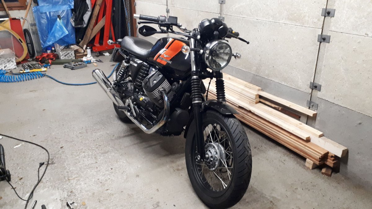

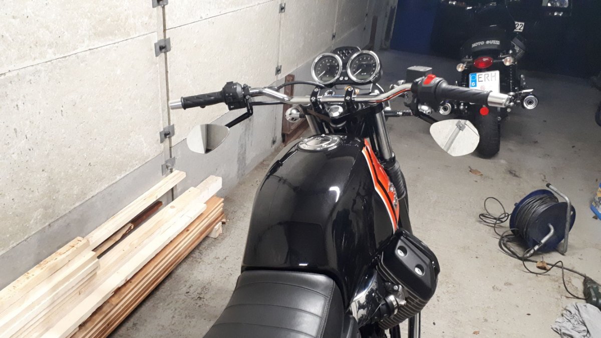

Ich habe für einen Kumpel einen breiteren Lenker an seine V7II Special geschraubt, der deutlich breiter ist als das Original, ich schätze mal >80cm. Allerdings wenig gekröpft:
Gaszüge, Kupplungszug und Elektrik gingen problemlos, die Bremsleitung war allerdings zu kurz. Ich habe sie mit folgendem Adapter verlängert (kann man auf dem unteren Bild vielleicht erkennen, leider etwas unscharf):
Universal Adapter zur Verlängerung von Hydraulischen Bremsleitungen u, 39,95 € (voigt-mt.de)
Diese Verlängerung hat den Vorteil, dass sie eintragungsfrei ist (zählt als Verschraubung und nicht als Leitung). Der TÜV hat es bei der Eintragung des Lenkers auch abgenickt. Wenn man sich nicht allzu ungeschickt anstellt muss man bei der Montage auch nicht entlüften.
Gruß Thilo
