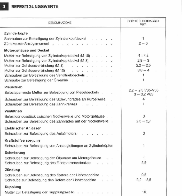

V35 Posted June 30, 2023 Share Posted June 30, 2023 Hallo zusammen, ich bin auf der Suche nach dem Anzugsdrehmoment für die Befestigung der Kipphebelwelle bei der V35 2 Danke schon mal Thomas Quote Link to comment Share on other sites More sharing options...
Guest Posted June 30, 2023 Share Posted June 30, 2023 Hallo, entnommen aus WHB V 35 II. Grüße Commander Quote Link to comment Share on other sites More sharing options...
V2-Power Posted July 1, 2023 Share Posted July 1, 2023 Das sind die *Mutter zur Befestigung von Zylinderkopfdeckel M10* also 4-4,2 Kgm bzw 40-42 Nm. Quote Link to comment Share on other sites More sharing options...
