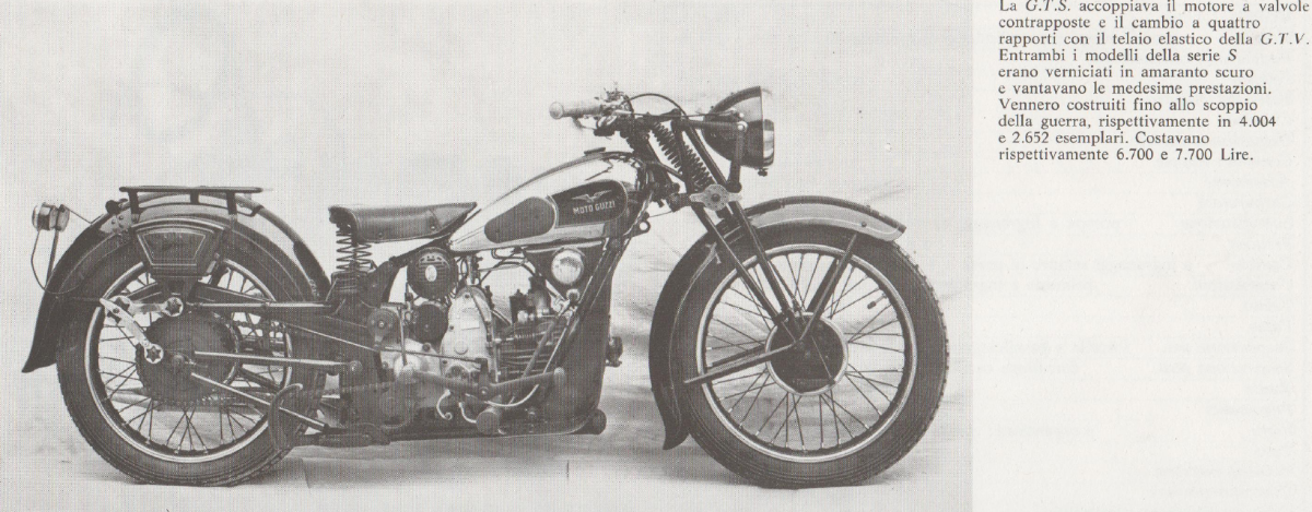

Unter Guzzitek.org findest du einige Informationen zur 1936 er GTS(unteres Bild). Eventuell kann auch der im Beitrag T 5 genannte Guzzi-Vintage-Service weiterhelfen. Ab 09.01.2023 wieder zu erreichen.

Hallo Christoph, wenn ich die Informationen die commander gepostet hat richtig deute, hat die G.T.S. noch den gegengesteuerten Motor. Dann müsste man mit dem Werkstatthandbuch für die entsprechenden Modelle schon mal ein Stück weiter kommen. Das gibt es auf guzzitek.org, ich habe es hier mal angehängt.
