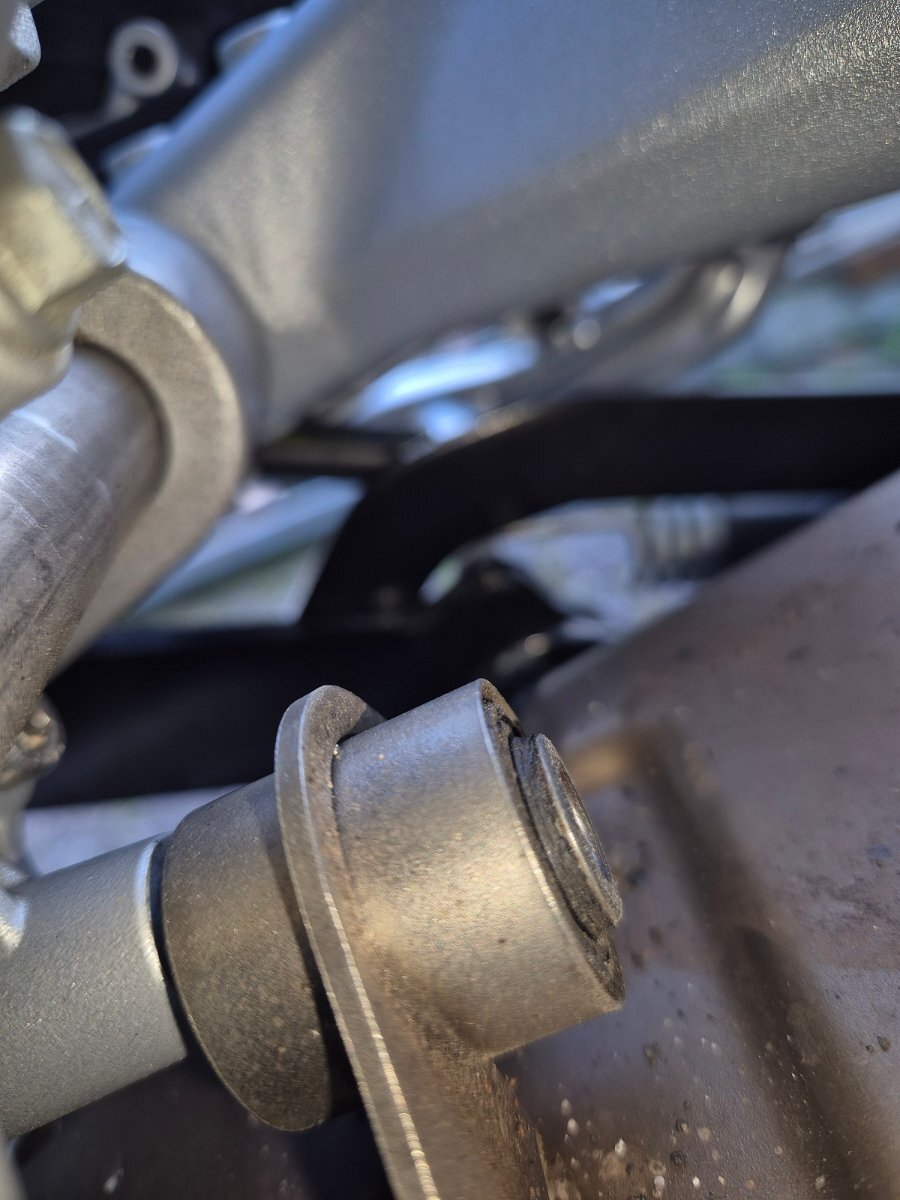

  1. Zufällig habe ich gesehen, dass die Schraube, die den Sammler am Getriebe fixiert lose herum hing. Eine genaue Sichtung ergab: Die Schraube ist abgerissen. Was sofort auffällt: Weder horizontal noch vertikal sind die Befestigung und die Halterung überein. Ein Lösen des Endtopfes brachte auch nicht so viel benötigte Korrekturmöglichkeit. Habe in der Ersatzteiliste gesehen, das MG diese Aufnahme am Sammler komplett (incl Sammler) geändert hat. Daher liegt die Vermmutung nahe, dass es dort Probleme gegeben hat. Ab wann die Änderung kam weiß ich nicht. Meine 2024er hat jedoch die OLD Befestigung. Ich will versuchen, dass ich, statt den alten Zustand wieder hezustellen, einen neuen Sammler incl. Aufnahme bekomme. Werde das zunächst mit meinem Händler klären müssen. Haben auch andere dieses Problem? silencer.docx
