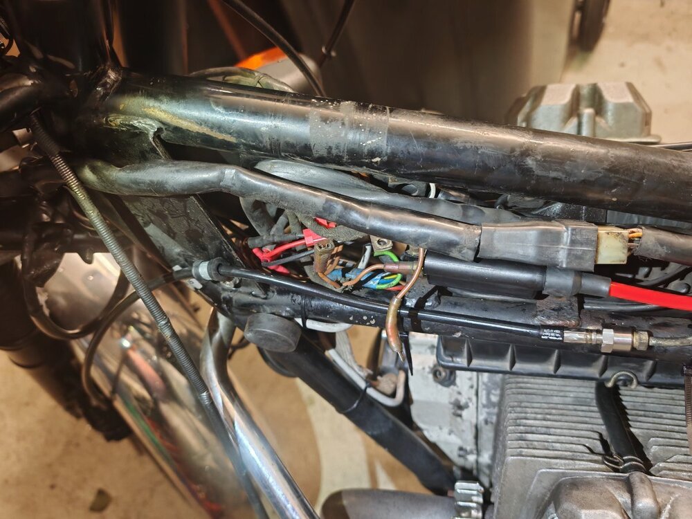

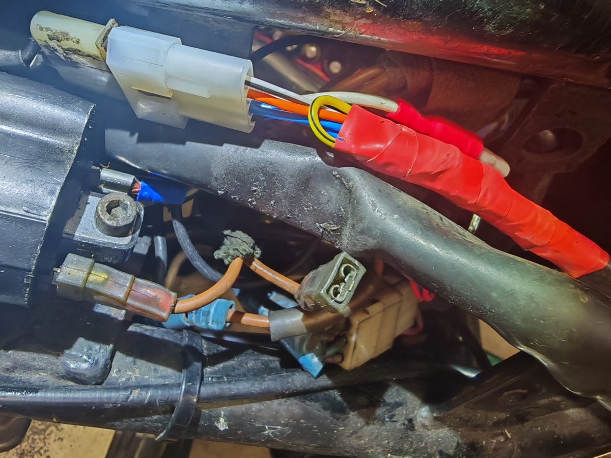

Habe eben das wirre, braune Kabelgedönse zerpflückt(was umwickelt war!) um zu sehen wie das so darunter aussieht. 🤔Nein! So soll das nicht sein! Gespließt, ineinander geschoben und verdrallt! Dann mit Isoband umwickelt! Also, da werde ich die Kabel, vom Motor kommend(lasse ich in Ruhe) ,nur die braunen Kabel erneuern. Da wird wohl das Problem was ich eben hatte, wohl gelöst sein(qualmte unter dem Tank....). Dann geht die zu ner anderen Werkstatt um Gaszüge tauschen zu lassen. Hab da Horror vor (schlechte Erfahrung mit ner jawa gehabt).

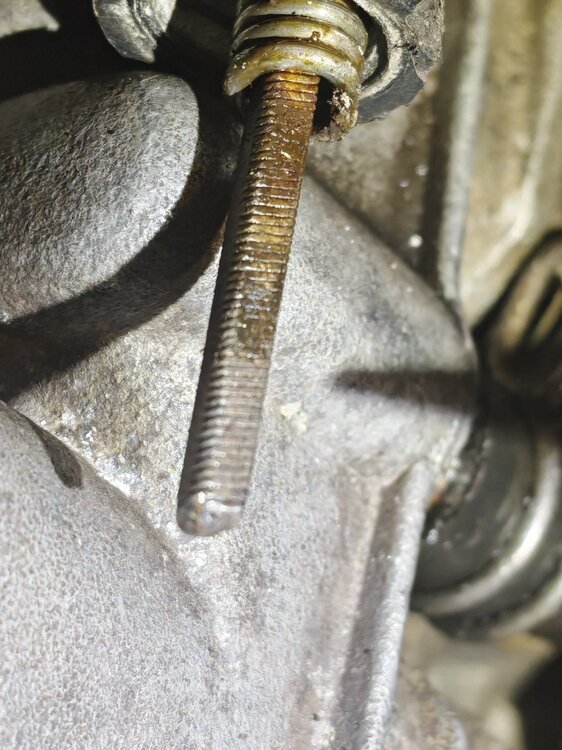

Hi Marello. Mit den Schaltplan ist es so eine Sache.... Die Bilder, die sollen das, so finde ich, das Chaos zeigen. Die kleine hat eine Kontaktlose verbaut bekommen, vom Vorgänger. Der Chef von Classic Motors meinte, das ziemlich viel am Kabelbaum gebastelt wurde. Die Kohlen am Rotor sollen falsch montiert worden sein. Das Bild mit der Aufnahme für die Drehzahlmesserwelle hatte ich gemacht, weil die Welle ab ist. Hülle, Welle, Messing Hülse sind die einzelnen Teile. Der Rest war noch aufgeschraubt gewesen. Die Welle bestelle ich bei Martin im Januar.

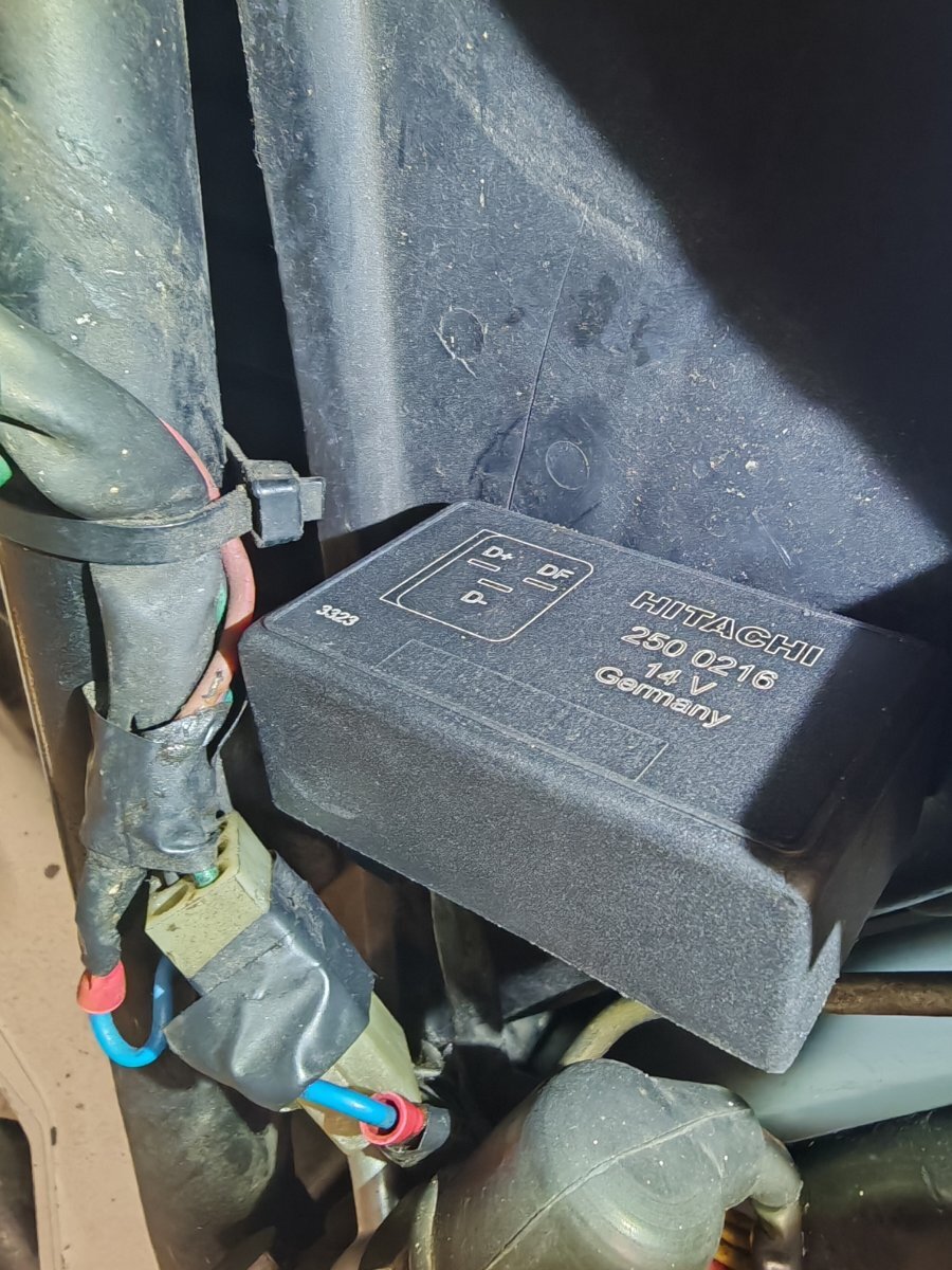

Hallöchen. Hatte mein Handy in der Firma vergessen..... Heute kurz hin und den Rest erledigt. Eben die Bilder gemacht. Dicke Kabel (Lenkerschalter links) besser rechts langführen? Die Welle vom Drehzahlmesser ist, würde ich sagen, evl doch nicht abgeschoren..... Aber neu muss das Teil so oder so. Da wo Hitachi drauf steht, könnte das der Laderegler sein? Ist rechte Seite in Fahrtrichtung.
