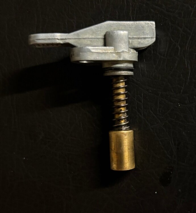

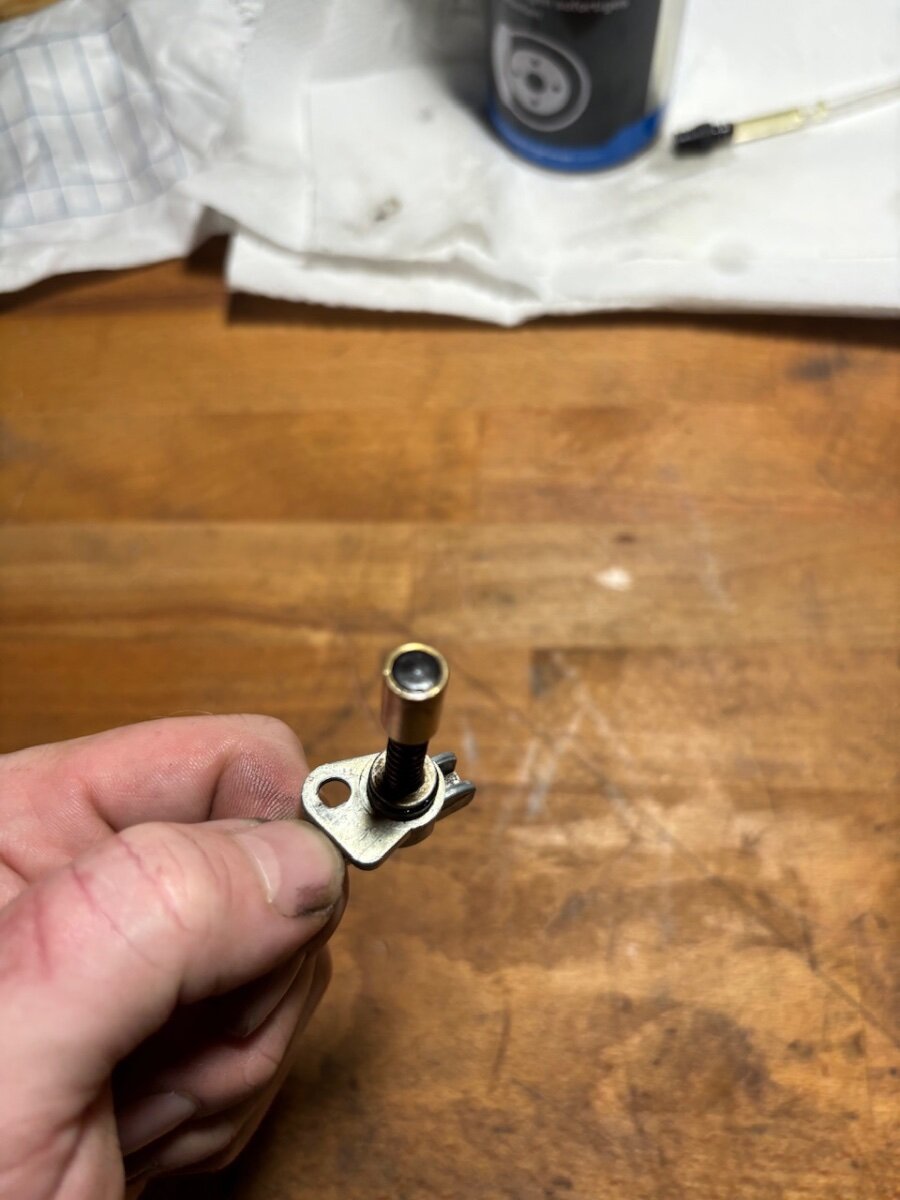

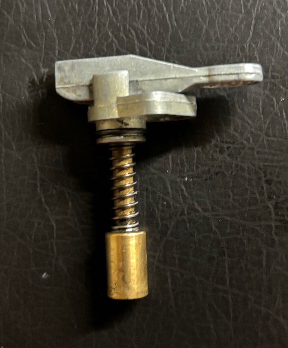

  2. Hat leider nichts gebracht immer noch das selbe Problem. Vielleicht funktionierts dann mit dem neuen Choke.
  3. Habe ihn jetzt rausbekommen und umgedreht. Der Hebel am Choke hat jetzt oben wieder ein wenig spiel vorher hatte er das nicht also müsste der Gummi jetzt wieder abdichten. Werde am Nachmittag dann eine Probefahrt machen und dann berichten.

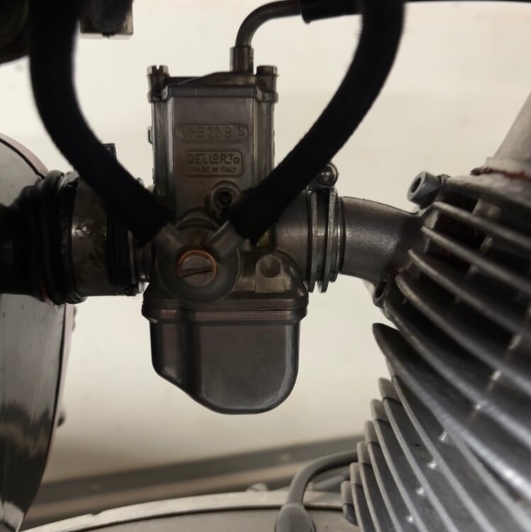

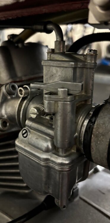

  8. Hallo, habe Folgendes Problem mit dem Vergaser meiner Stornello 125. Vergaser: Dellorto VHB 22 BS Habe versucht den Vergaser einzustellen und alles nach Anleitung gemacht doch leider wurde die Drehzahlt mit reindrehen der Gemischschraube immer höher auch am anschlag. Habe dann alles gereinigt und als das immer noch keine Bessrung brachte habe ich alle Düsen und die Nadel getauscht. Das Problem ist leider immer noch das gleiche und nun wollte ich fragen ob mir jemand weiter helfen kann was ich noch versuchen könnte. Wenn ich an einer Ampel stehen bleibe geht sie auch manchmal aus und wenn ich nur ganz leicht Gas gebe stottert sie ein wenig. Falschluft kann ich ausschließen da ich schon alles mit Bremsenreiniger abgesprüht habe. Ich hoffe mir kann jemand helfen und danke schon mal. LG Flo
