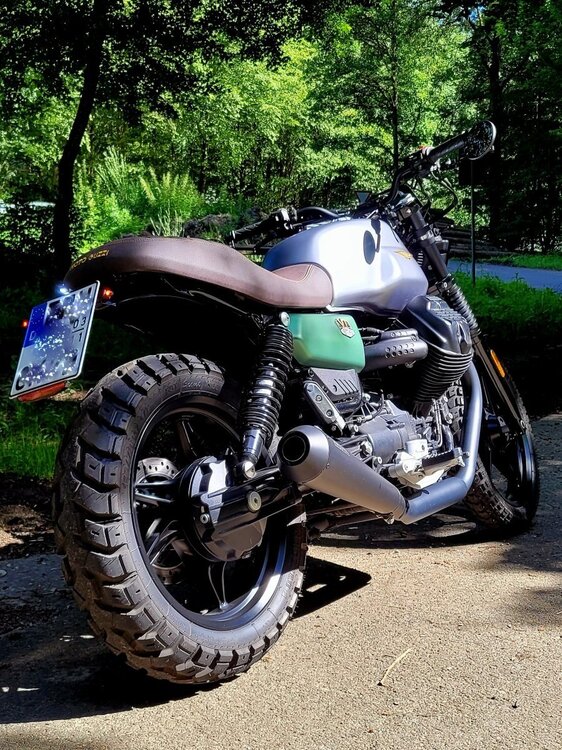

Wer die Scrambler-Optik mag, einen langlebigen und günstigen Reifen sucht, der viel mehr kann als die V7 zulässt, dem kann ich den K60 Scout von Heidenau empfehlen.

Jens, die Fender sind ebenfalls von Reverso. Der Heckumbau war ein Kinderspiel. Du kannst bei Matteo die Blinker auswählen, hier die Kellermann Atto 3-1. Der Fender kommt komplett fertig verkabelt mit passendem Stecker für den Guzzi-Kabelbaum. Original-Fender ausstecken, Reverso einstecken, fertig. Wegen der 30° für das Kennzeichen habe ich diesen Fender gewählt. Kurz genug, trotzdem legal. Der Fender vorne ist der kurze mit 32cm. Passt ebenfalls ohne Modifikation, auch mit den Scouts. So long, Oli -

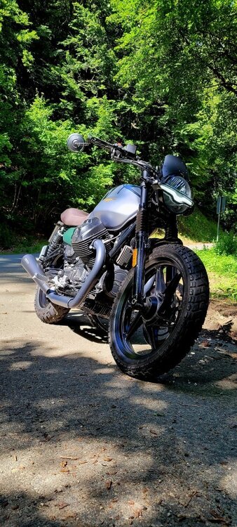

Die Scouts würden meiner KTM optisch auch gut stehen. Allerdings habe ich da Zweifel an der Haltbarkeit bei reinem Straßenbetrieb in Verbindung mit den Eckdaten. Im Gegensatz zur V7 nutze ich das Potenzial der KTM schon hin und wieder, wenn mich der Hafer sticht oder ein anderer sportlicher Fahrer mal spielen will. Das kann der K60 Scout nicht. Dafür ist er aber auch nicht gemacht. Wer nicht dauernd auf den Rasten, mit dem Knie am Boden unterwegs ist, und einfach gerne nur dem zügigen Kurvengleiten fröhnt, kann die Scouts trotzdem, auch gerade wegen der rustikalen Optik, in Erwägung ziehen. Ich habe es bislang nicht bereut.
Hi Torsten, ein analoges Instrument hätte ich vorgezogen. Ein deal breaker ist der Tacho für mich aber nicht. Weitere Umbauten sehe ich derzeit auch nicht. Eine flache, schmale Scrambler Sitzbank würde mir gefallen. Allerdings befürchte ich Einbußen beim Komfort. Daher zögere ich hier. Je mehr ich mit den Scouts fahre desto besser gefallen sie mir. Da die Rasten früh aufsetzen, ist der K60 mehr als ausreichend, bei lässiger Optik und (hoffentlich) guter Laufleistung.

Servus Alexander, das sind Heidenau K60 Scout in Serien-Dimensionen. Der Hinterreifen sieht durch das 18mm hohe Profil fett aus, ist aber 150/70 B17. Das fährt sich so erstaunlich gut, lenkt aber nicht ganz so willig ein wie die Serien-Dunlops. Trotzdem voll okay, für das, was die V7 so zulässt.
