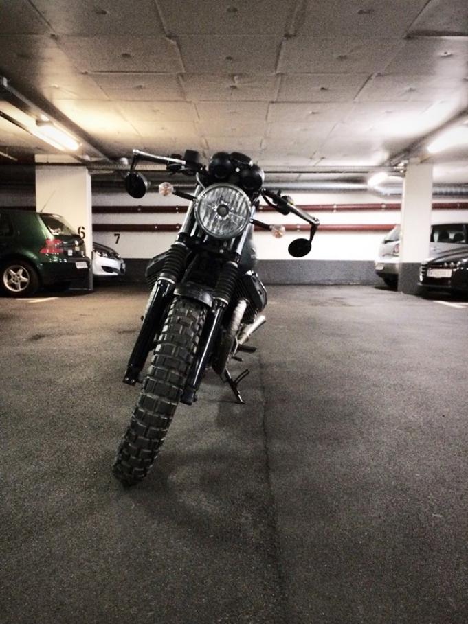

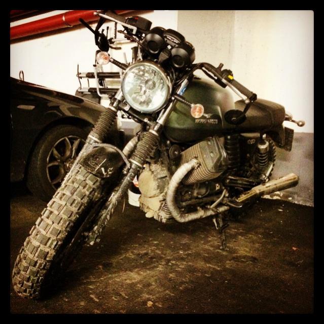

So, aufgrund der regen Nachfrage ein paar Fotos meiner Eleonora (musste sie natürlich taufen) Was ich ganz vergessen hatte zu erwähnen; Dinge, die ich außerdem noch ändern werde: 130mm Scheinwerfer mit Cree LED-Einsatz Endurolenker Enduro-Fußrasten Plastikkotflügel durch selbstgehämmerten (wie am Heck) Aluflügel ersetzen Sitzbank niedriger, schmäler, kürzer und aus dunkelbraunem Kunstrauleder (wie Omobono Tenni dazumals) Progressive Gabelfedern Gabelrohre zwischen den Klemmen mit schwarzem Lederband einwickeln. und hier noch eins mit dem kurzen Heck, das ich selbst gemacht habe und Bates-LED Rücklicht (von Louis)

Hallo zusammen! Ich bin der Alex aus Wien, 20 Jahre jung und fahre seit Oktober eine V7 Stone in mattgrün (aka die Omobono Tenni Version). Hab in den paar Monaten knapp 7000km draufgespult (bin den Winter mit Conti TKC80 durchgefahren). Hab Mistral Endtöpfe drauf, die Krümmer in Kevlar eingewickelt und Lenkerendenspiegel montiert. Als nächstes wird das Plastikheck durch ein gescheites aus Alu ersetzt und sämtliche Lichter durch LED-Pendants. Liebe Grüße, Alex
