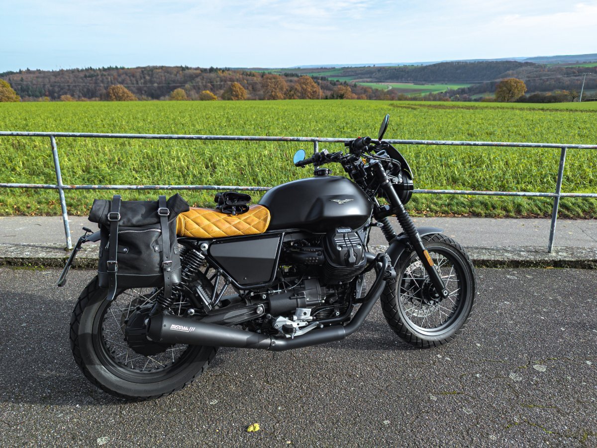

Das ist meine V7, Heck stammt von Reverso Moto (Rückstrahler nicht), Blinker von Moto Gadget habe ich selbst beschafft. Die Rückstrahler und sämtliche Beleuchtungen sind mit E-Zulassung. Bin sehr zufrieden mit der Optik. -
