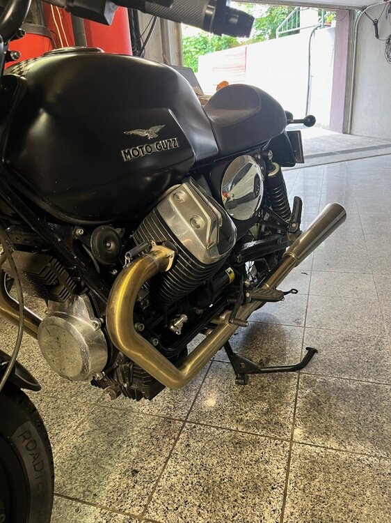

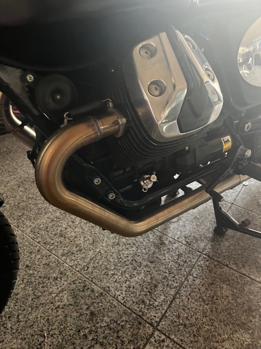

Mapping ist nicht angepasst, im Moment läuft Sie toll, was man so nach der ersten Probefahrt von 10 km sagen kann.... Durchmesser weiß ich nicht und müsste messen. Lamdasonden sitzen wie original. LG
IMG_2513.mov IMG_2513.mov IMG_2513.mov Montage war etwas fummelig, ist aber mit etwas Geduld super geworden. Ich wollte die Krümmer einfach nur haben:-) IMG_2513.mov

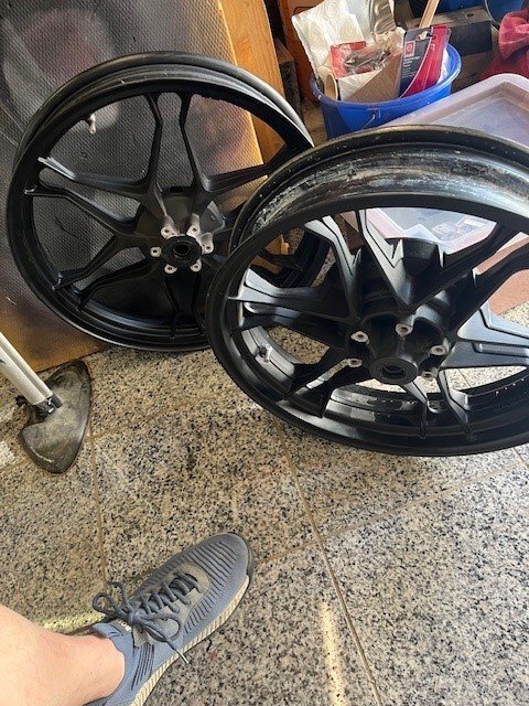

Biete hier 2 Felgen für die V7/ 2013 zum Verkauf. Ohne Beschädigungen und sofort einzusetzen. Bei Abholung in der Nähe von Wien (3422) für 70€. Versand ist mir zu umständlich 🙂 Alex
