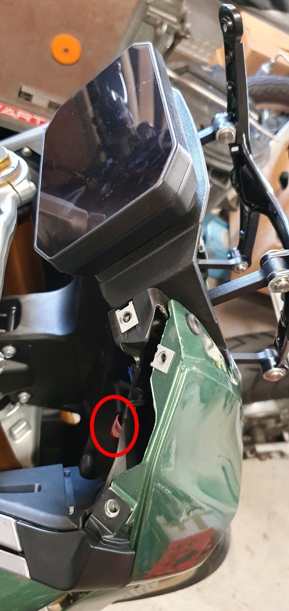

Hallo ich werde meine Mandello mit fester Navihalterung über dem Original-Cockpit ausrüsten. Dazu brauche ich dann geschaltete 12 V - Irgendwo habe ich gelesen ... gibt es im Cockpit vorbereitet einen Steckverbinder...wohl vorbereitet für USB Steckdose .. liegen dann hier schon die 5,5 oder 12 Volt an? und WO ist dieser Steckverbinder? Hilfreich wäre in diesem Zusammenhang ein Kabelplan der Maschine? Gibt es das irgendwo? Bei der Demontage der Innenverkleidung rechts habe ich neben einer gequetschten Ader auch einen offenen 2poligen Steckverbinder entdeckt. WOZU ist dieser? Zum Anschluss der Zusatzlampen an den Schutzbügeln gibt es beim Zubehör ein konfektioniertes Anschluss-Kabel. Bedeutet dass der Kabelbaum auch hierzu einen passenden Steckverbinder schon hat? WO findet man diesen? Würde mich über Input freuen..

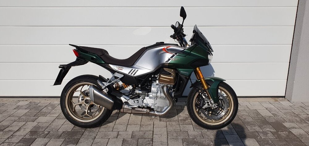

Farbe sieht man hier: Manne
