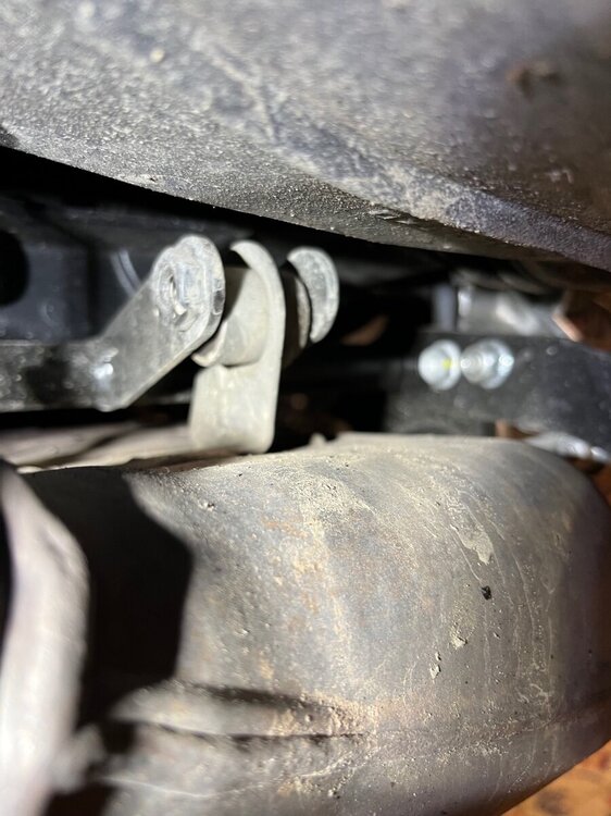

Moin Gemeinde, beim Getriebeölwechsel an der V85TT ist mir aufgefallen, dass die Schraube in der Auspuffhalterung unter dem Getriebe fehlte. Ok, ich dachte: entweder ist sie rausgefallen (unwahrscheinlich) oder irgendein Dussel hat vergessen, sie zu montieren. Nach dem Ölwechsel also passende Schraube beschafft und siehe da: Die passt da gar nicht rein, weil der Silentblock am Auspuff ca. 3 mm zu weit hinten sitzt. Der fluchtet einfach nicht mit der entsprechenden Befestigung am Rahmen. Ich hatte schön alle Muttern an den Krümmern gelockert und den Endschalldämpfer demontiert, um das Ganze spannungsfrei hinzugucken, aber es passt einfach nicht. Der Effekt ist, dass der Endschalldämpfer nicht richtig an dem Kat sitzen bleibt, sondern mit der Schelle etwas nach außen wandert, und dann am Fußrastenblock anliegt. Frage: Hat das außer mir noch jemand? Passt da ab Werk was nicht? Oder kann man die Krümmer mit dickeren Dichtungen am Zylinderkopf etwas nach vorne bekommen? Danke vorab! Andreas
