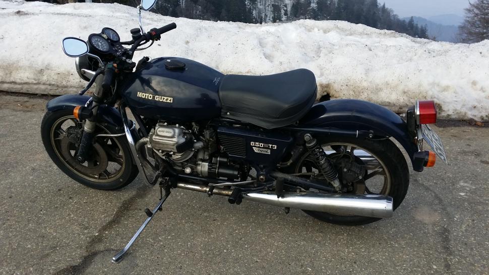

  3. Meine alte Dame, immer im Umbau ;-)

  12. Hallo zusammen, fahre eine T3 BJ 79-84 Carabinieri, mit LSL Superbikelenker, Lafranconis und selbstgebautem Cockpit, 88er Zylinder mit Sportnockenwelle Gruss Stefan
