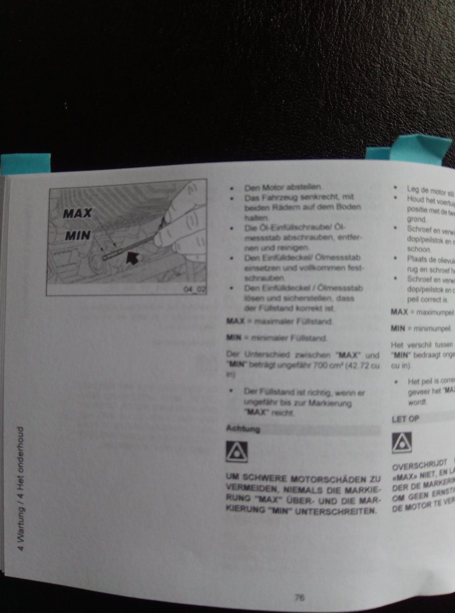

  3. Wobei ich das Ding zum Messen natürlich nicht reindrehe. Der Ölstand lässt sich ja auch so prüfen. Meine Werkstatt meint: Mach ne Kerbe mit dem Messer...
  4. Ja, bei dem 1400er Motor verhält es sich genau so. Im Werkstatt- Handbuch meiner Moto Guzzi Fachwerkstatt steht dasselbe wie in meinem Fahrer-Handbuch: Die Markierungen auf dem Peilstab gelten für den eingedrehten Zustand.

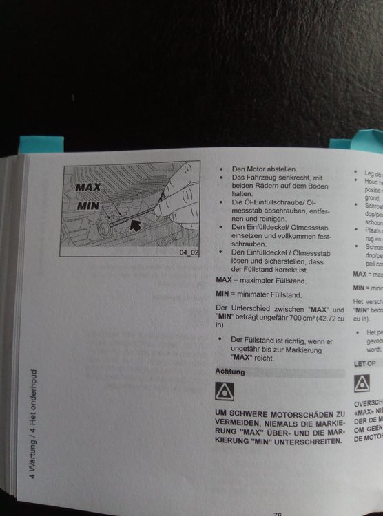

  8. Anbei die entsprechenden Seiten meines Handbuchs. Ich habe sowohl bei Auslieferung als auch nach der 1. Inspektion bei 1500 km kein Öl hinzugefügt. Daher gehe ich entsprechend dem Handbuch (siehe Fotos) davon aus, dass der eingeschraubte Zustand maßgeblich ist...
  9. Das Thema wurde hier ausführlich diskutiert. Ich fand es zunächst auch irritierend. Steht aber so im Handbuch. Und der Füllstand nach meiner 1. Inspektion in einer Moto Guzzi Vertragswerkstatt spricht auch dafür.
