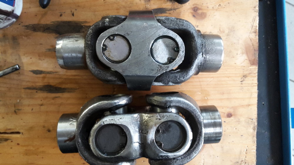

Ich habe mir dabei nichts Gravierendes gedacht und das Ersatzgelenk eingebaut. Eine böse Überraschung nach der ersten Probefahrt -- im Schubbetrieb klackert es fürchterlich und starke Vibrationen auf der rechten Fußraste. Im Ersatzteilkatalog auf dem Explosionsbild ist das Gelenk in falscher Richtung eingebaut dargestellt ? Der Längere Ansatz gehört Richtung Getriebeausgangswelle eingebaut !!! Im Schubbetrieb rutscht das Ersatz - Kardangelenk bis zum Getriebeausgangslager vor und die Ausgangswelle streift dann innen am Gelenkskreuz an (gelber Pfeil) - klapper klapper vom Feinsten und auch sehr laut. Ich habe dann nach langem Suchen, eine neue Kreuzgelenklagerung für das alte Gelenk gefunden und dieses revitalisiert - jetzt ist Ruhe. Prinzipiell könnte man das Ersatzgelenk auch verbauen müsste aber durch, z.B. einen dicken O-Ring auf der Ausgangswelle, das Vorwandern des Gelenks verhindern. Ich hoffe ich kann, durch diesen Beitrag, den Einen oder Anderen dadurch viel Mühe und Zeit ersparen.
Bei meiner Restauration der 850 T3 Sport R habe ich von Dinse ein neues Kardangelenk bestellt da das alte Gelenk schon Verschleiß (Spiel in der Lagerung und Verzahnung) zeigte. Leider habe ich da einen Ersatz mit größeren Kreuzgelenklagern und ein bisschen anderer Bauform bekommen. im Umfang und Gesamtlänge gleich groß aber der Lageransatz auf der am Bild dargestellten linken Seite ist unterschiedlich lang. Das obere Kardangelenk war das Originale das unterhalb der Ersatz.

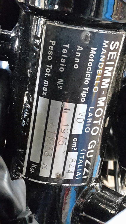

Hallo Peter, der Händler hat sicher nichts selbst gebaut sondern die Maschine ist direkt so vom Werk gekommen. Hier das Typenschild. Liebe Grüße Norbert
