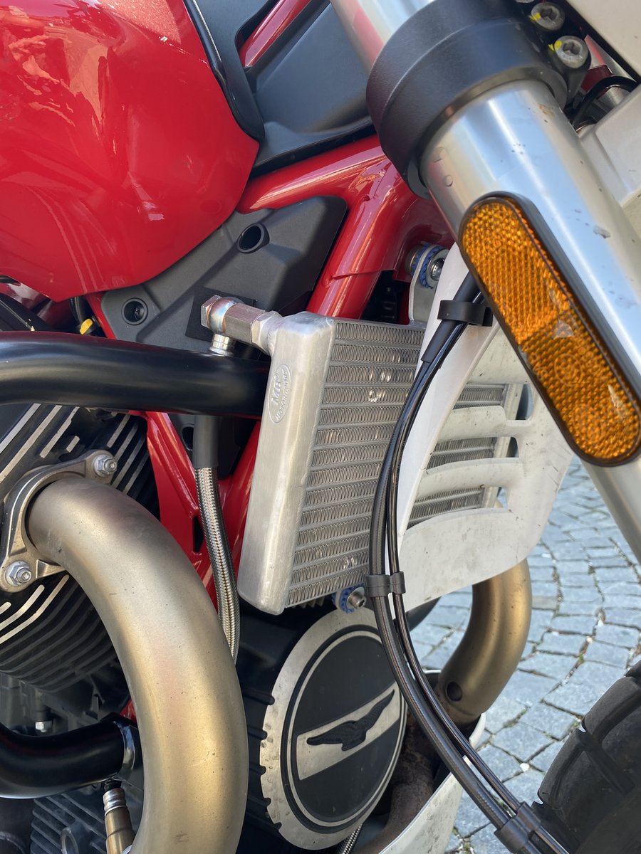

Bei meiner V85 ist jetzt der Ölkühler montiert (Guareschi-Kit). Er senkt die Öltemperatur nach meinem Gefühl um ca. 20 Grad. Ich hab heute eine längere Runde gefahren bei ca. 20 Grad Außentemperatur, die Öltemp. lag dabei zwischen 90 und 100 Grad. Also ideal, würde ich sagen. Das Öl kommt trotzdem in vernünftiger Zeit auf Temperatur, ohne zu langes Warmfahren. Der Kotflügel wurde mit ein paar Unterlegscheiben ein paar Millimeter tiefer gesetzt, damit er nicht am Kühler schleift. Ich musste den originalen Sturzbügel durch das Modell von Hepco-Becker ersetzen, sonst hätte es nicht gepasst. Ergänzend musste etwas gebastelt werden (Zwischenstücke für die Schlauchanschlüsse angefertigt). So geht's jetzt prima (siehe Fotos). Für den Anschluss unten an der Ölwanne braucht man die neuere Version der Wanne, die hat eine entsprechende Vorbereitung. Meine Werkstatt sagt, das ganze sieht so aus, als würde Guzzi den Ölkühler demnächst serienmäßig einführen. Gruß, Hans

Hallo Andreas, da bin ich ganz bei Dir. Ich war nur etwas beunruhigt, nachdem manche V85-Besitzer von extremen Temperaturen und angehenden Warnlampen berichtet haben. Daher wollte ich mal wissen, wie die Öltemperaturen tatsächlich aussehen. Fazit: Für meinen Geschmack zu hoch. Guzzi empfiehlt ja offensichtlich auch ein 60er Öl, weil die Temperaturen so weit rauf gehen. Ich bau jetzt mal den Ölkühler ein und zusätzlich ein Boosterplug-Modul, um das Gemisch etwas anzureichern und die Verbrennungstemperaturen zu senken, und dann schauen wir mal, was das Thermometer so sagt. Gruß, Hans
