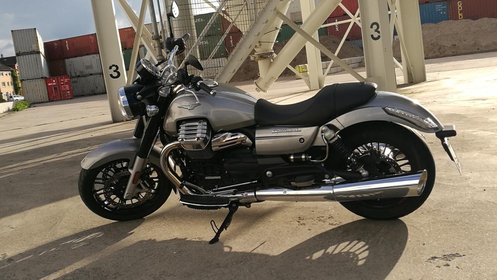

Hier mein ganzer Stolz! Nach nun gut 600 Kilometern kann ich nur Eines feststellen: ALLES RICHTIG GEMACHT !! Die Linke zum Gruß Björn
