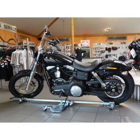

yavrum Posted August 14, 2017 Share Posted August 14, 2017 Ich meine genau das Teil: Quote Link to comment Share on other sites More sharing options...
Cruiser I Posted August 14, 2017 Share Posted August 14, 2017 @yavrum Die wird für die Eldorado von Hoobes wohl nicht reichen. Rudi Quote Link to comment Share on other sites More sharing options...
Guest lozärn Posted August 15, 2017 Share Posted August 15, 2017 @yavrumDie wird für die Eldorado von Hoobes wohl nicht reichen. Rudi Aus welchem Grund nicht? Gruess, Ingo Quote Link to comment Share on other sites More sharing options...
Cruiser I Posted August 15, 2017 Share Posted August 15, 2017 Weil die Eldorado keinen Haupständer hat. Hobbes benötigt der AS Total Rudi Quote Link to comment Share on other sites More sharing options...
