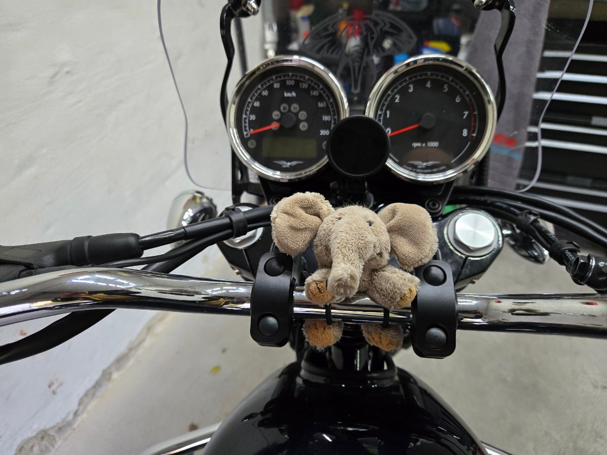

Ralph Posted Thursday at 11:41 AM Share Posted Thursday at 11:41 AM (edited) Hallo ekeith44, ich habe an meiner V7 850 Special aus 2024 die Lenkererhöhung mit Versatz der Fa. Voigt verbaut. Der Anbau ist einfach, lediglich an den Kabeln/Leitungen muss man etwas ziehen, damit es passt. Ich bin 170 cm groß und sitze mit den Erhöhungen etwas aufrechter. Ob es so bleibt weis ich noch nicht, ich bin noch nicht viel mit ihnen gefahren. Ich hoffe, mein Maskottchen stört nicht zu sehr. 😉 LG Ralph Edited Thursday at 11:42 AM by Ralph Quote Link to comment Share on other sites More sharing options...
