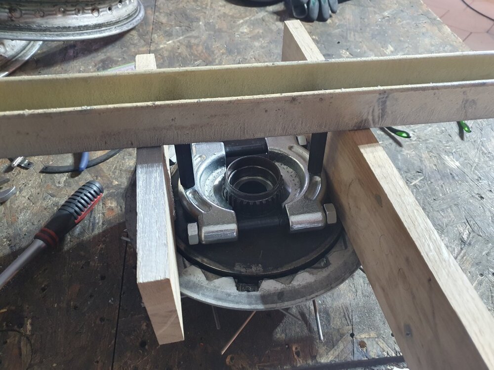

jens184 Posted July 2, 2024 Author Share Posted July 2, 2024 (edited) Naja, einmal richtig auf die Explosionszeichnung gucken...dann wird die Funktion der Schraube 16 auch klar. Sorry... Dann vorhandenes Werkzeug nutzen und es geht einfach. Danke. Edited July 2, 2024 by jens184 Bild vergessen. Quote Link to comment Share on other sites More sharing options...
