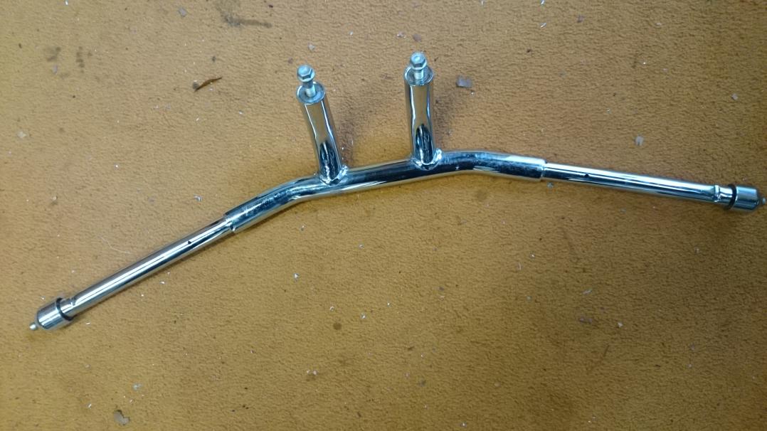

scout Posted April 29, 2016 Share Posted April 29, 2016 Wie die Gabelbrücke einer Jackal aussieht, kann ich dir nicht sagen - einen Bella Lenker hätte ich noch - wie neu. Falls du dich doch aufraffen solltest nachzusehen , raffe ich mich auch auf und messe den Abstand der Befestigungsschrauben. Quote Link to comment Share on other sites More sharing options...
scout Posted April 29, 2016 Share Posted April 29, 2016 Ich gerade mit Jörg schon PM ausgetauscht, aber da das für alle interessant ist: Der Abstand der Befestigungsbolzen vom Bella Lenker ist von Mitte zu Mitte 110 mm Ich meine, die Lochabstände für die Lenkerböcke sind immer gleich, das müsste passen. Quote Link to comment Share on other sites More sharing options...
Guzziro Posted April 30, 2016 Author Share Posted April 30, 2016 Hallo Erich, Genial - vielen Dank für Deine Hilfe! Ich habe zwischenzeitlich gemessen - es sind auch bei mir 110 mm. Habe Dir eine PN geschickt. LG und ein schönes Wochenende für Alle! Jörg Quote Link to comment Share on other sites More sharing options...
