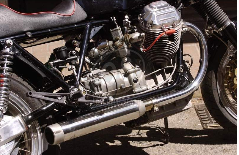

Hallo,
Tarozzi bietet unterschiedliche Anlagen an. Im Bild unten sichtbar. Hier könnte eine Soziusraste verwendet werden. Einfach mal Kontakt mit SD,HMB oder anderen Lieferern aufnehmen.
Grüße.
Commander
