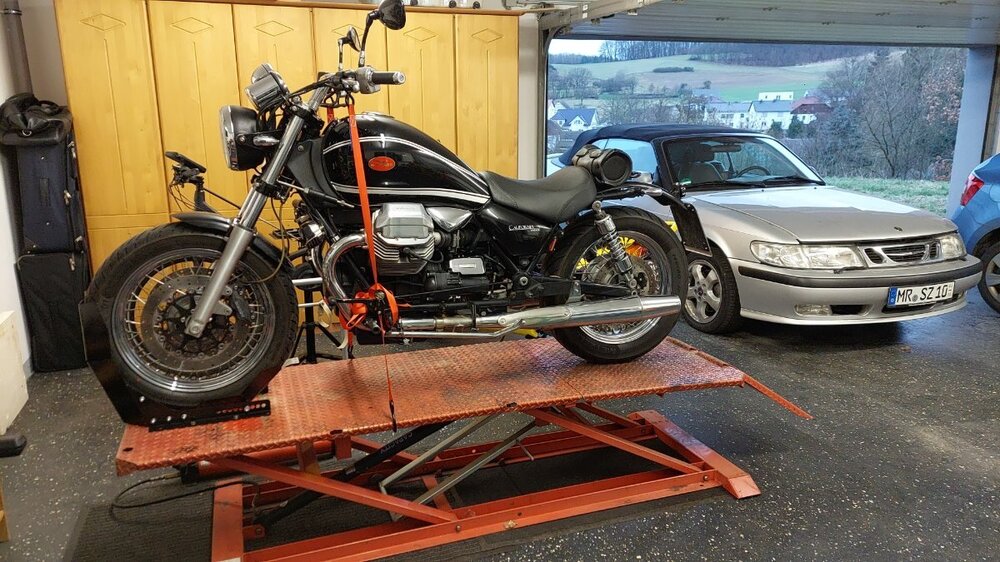

  1. So nachdem das Thema Unterzüge erledigt ist, wollte ich mal an das Thema Felgen ran. Es gab die Vintage, was man auf Bilder sieht mit verschiedenen Felgen Typen. Wollte even. die Chrom dinger runter machen,die anderen Modelle der Vintage draufmachen. Sehen halt besser aus. Natürlich wenn man sie gebraucht bekommt, und dann zu welchem Preis. Oder Acront Felgen. Denke da müsste man, wenn man was passendes findet die Naben umspeichen. Gruß Heinz

  5. Mich würde natürlich mal interessieren was da anders ist. Passen die hinten und vorne nicht an den Rahmen dran von der Länge. Oder geht ja doch was. Ich weiß es halt noch nicht richtig aber wenn Bestellnummer anders muss ja was anderes sein. Man will ja nicht so schnell aufgeben.

  8. Genau so sehe ich das auch rechts sind sie ganz weg, und links wenn du auf dem Bild schaust ist nur noch der hintere Halter vorhanden. Habe jetzt einen rechten Unterzug einer EV gefunden für 53 Euro. Ich habe mal 35 geboten, und ein linken werde ich auch noch finden. Schalt- und bremsgestänge scheinen nicht von allen Modellen zu passen eher nur von den neueren. Wenn nicht wird selbst was gebaut wofür haben wir eine Werkstatt. Was mich aber wirklich wundert, dass in beiden Guzzi Foren bis auf eine Person das Teil niemand kennt. Gruß Heinz
  9. Guten Morgen Freunde des 90° Motors. Vorgestellt hatte ich mich ja schon mal, und hoffe das war auch in Ordnung so. Ich möchte der Calli wieder Trittbretter Anbauen, und da ist mir aufgefallen dass an den Unterzügen die Halter fehlen. Es passt ja nicht jedes Trittbrett an jede Calli dran. Anbei mal ein Bild meiner Unterzüge. Gruß Heinz
