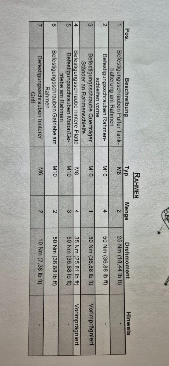

  2. So, geschafft, gekloppft, WD40, gerüttelt und dann hat's Klack gemacht und die Schraube war locker. Der Einbau war dann problemlos. Nochmals danke für die Tipps und gute Fahrt!

  8. Danke Eke! Die Schraube ist in einem Gewinde im Rahmen. Also keine Mutter. Schlagschrauber hab ich probiert, ist leider der Imbus (keine schlechte Qualität) abgerissen. Hab ein bisschen Angst, dass ich was kaputt mache bei noch mehr Drehmoment...
  9. Servus zusammen, ich würde gerne meinen Hauptständer montieren. Leider schaffe ich es nicht, den Querbolzen (Nummer 3 auf dem Foto) an der V7 unten zu lösen. Weiß jemand, ob die Schraube mit Schraubensicherung verklebt ist? Wenn ja, wie löst man die Sicherung? Erwärmen mit Heißluft? Welche Temperatur, ohne den Lack zu beschädigen? Daaaanke euch für Hinweise!
