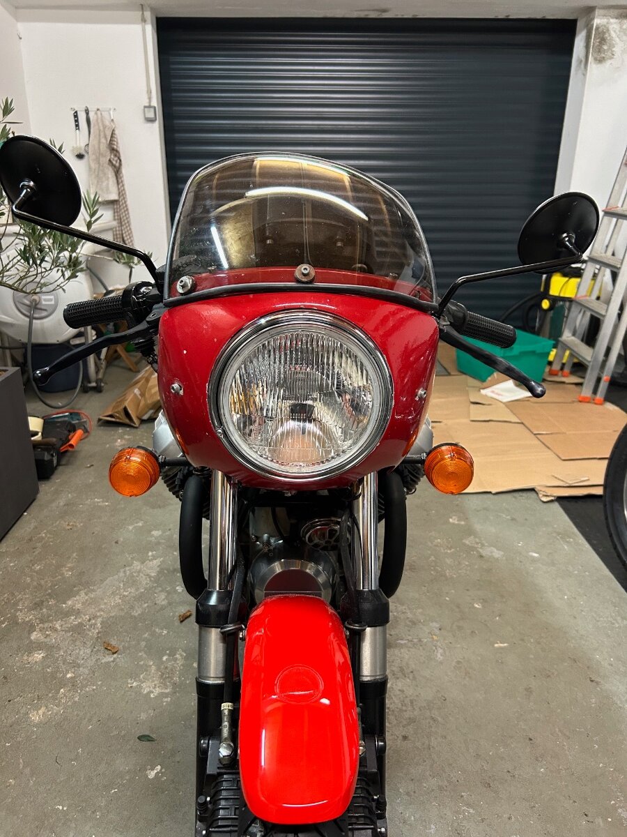

	So nach dem ich immer 1000 Fragen stelle, hier auch mal ein Ergebnis dank eurer Hilfe. Halbschale ist heute vom Lackierer gekommen, trotz Zubehörlampe hab ich die originalen Halterungen verbaut, vorher alles neu lackiert genau wie den Lampenring. Schrauben bewusst in Schwarz gewählt mit ganz flachen Köpfen und U-Scheiben aus Kunststoff. Und trotz des Wetters ein ausgiebige Probefahrt gemacht :-)
	man das sieht echt gut aus...ich muss mich vom Versuch das original zu machen frei machen. Im Alu Look sieht die super aus. Tolle Linie.

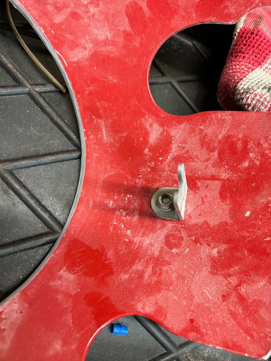

	Ahhh.Ok. ja das passt soweit. Dann werde ich sie mit modifiziertem Halter an die Gabelbrücke machen. Eine Frage noch. Wenn man genau hin schaut sieht man das die Scheibe etwas verzogen ist. gefühlt würde ich die schön warm machen und versuchen zu richten. Habt ihr da Erfahrung?

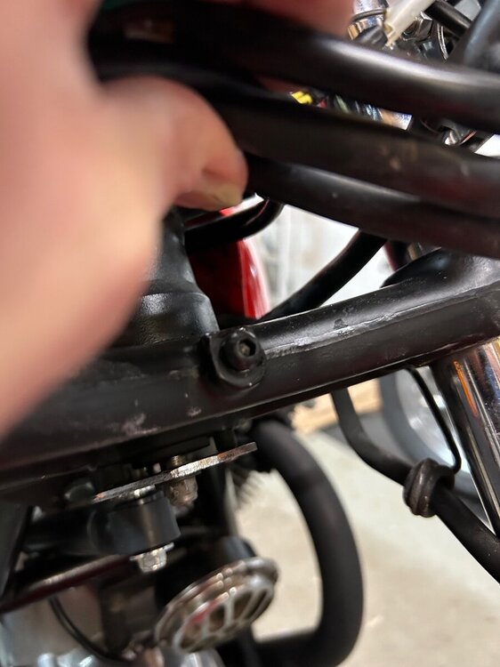

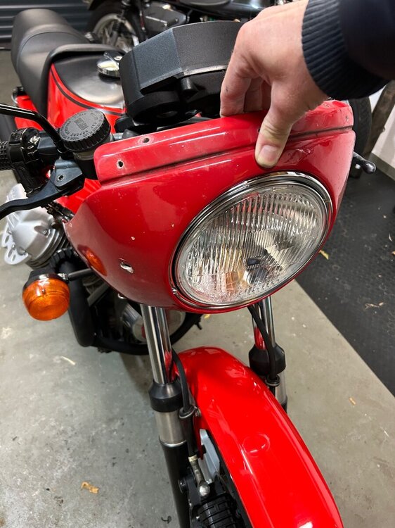

	Schaut mal bitte. Ich hab jetzt mit viel 'Tamtam' die Verkleidung dran. Ich bin mir nicht sicher ob die so richtig sitzt? Die muss jetzt lackiert werden und dann kommen da die richtigen Schrauben dran. Ein wichtige Frage. Die untere Halterung. Kommt die an die Schraube von der Brücke? oder eigentlich an die Lampe? Die Lampe ist aus ebay und größer als die Originale (200mm) und da ist nix zum schrauben dran? Danke schon mal....

	So, nachdem ich seit August auf ein neues Lampenmasken Set gewartet habe und es aber nicht bekommen habe, habe ich eine gebrauchte (vermutlich originale) bei ebay gekauft. Die passt natürlich nicht auf anhieb. Ich habe eine Zubehör Lampe (Durchmesser passt perfekt) und eine Zubehör Lampenhalterung. Es stört der Gaszug und die Bremsleitung. Ich würde jetzt hin gehen und die Verkleidung anpassen. Bevor ich das mache frag ich lieber hier. Lässt sich die auch so anbringen. Liegen meine Leitungen falsch? (Vorher war eine Vollverkleidung montiert). Was mir auch nicht plausibel ist (und ich es auch nicht erkenne auf Explosionszeichnungen), wo der untere Halter befestigt wird? Lampe oder an der Gabelbrücke?

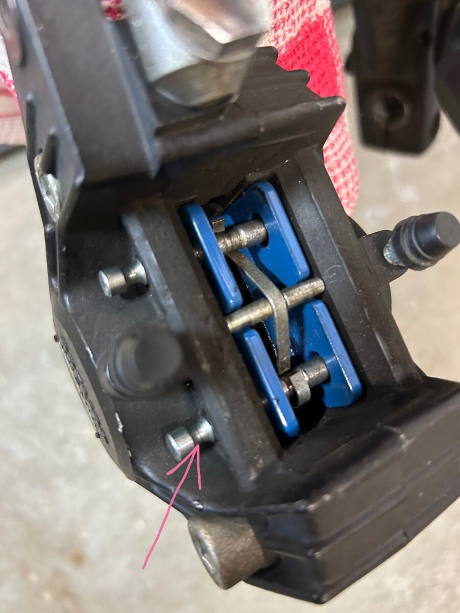

	Hallo zusammen, hat einer hierfür eine Erklärung. Ich tausche gerade meine Bremsklötze. Beim Zusammenbau fällt mir auf das die Stifte an einem Sattel zu lang sind bzw. länger sind. Vorne Rechts und hinten Links kurz ca 62mm und vorne Links ca 71mm. Ist was falsch oder gibts es das so. Fest sind sie! Vielen dank schon mal für die Hilfe....
	Vielen Dank, wie immer eine fundierte Antwort und Erklärung. Top
