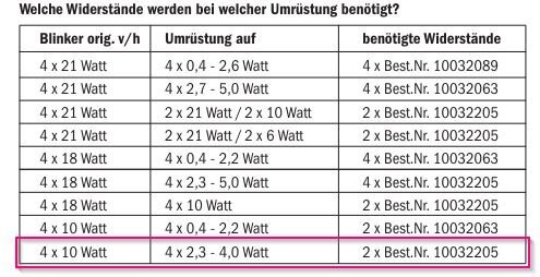

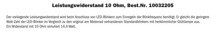

Hallo Marello, Hallo HaJü, Habe ich das richtig verstanden ? Ohne die richtigen Widerstände wird mir irgendwann der Tacho durchbrennen ? Oder ist das bei zu grossem Widerstand zu befürchten ? Bin leider nicht vom Fach und verstehe eure Ausführungen nicht so richtig. Also ohne weitere Rechenbeispiele - ist das jetzt so Ok wie ich es verbaut habe ? LG Jürgen

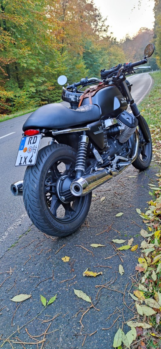

Nachdem ich meine V7 I etwas gepimpt habe (Kurzes Schutzblech hinten, Lenkerendspiegel, Einersitzbank und LED-Blinker) muss ich Sie ja auch mal zeigen .... LG aus Rendsburg SH- 515 replies

Hallo Thilo,hallo HaJu vielen Dank für die schnellen Antworten. Auf dem Gebiet bin ich leider absoluter Newbie. Das klingt doch ziemlich kompliziert. Muss wohl erstmal etwas über die Materie lernen. Eine Frage zum Grundverständtniss : Muss vor jedem der 4 Blinker ein Widerstand verbaut werden oder gibt es auch eine Lösung die alle 4 Blinker einschliesst ? LG Jürgen
