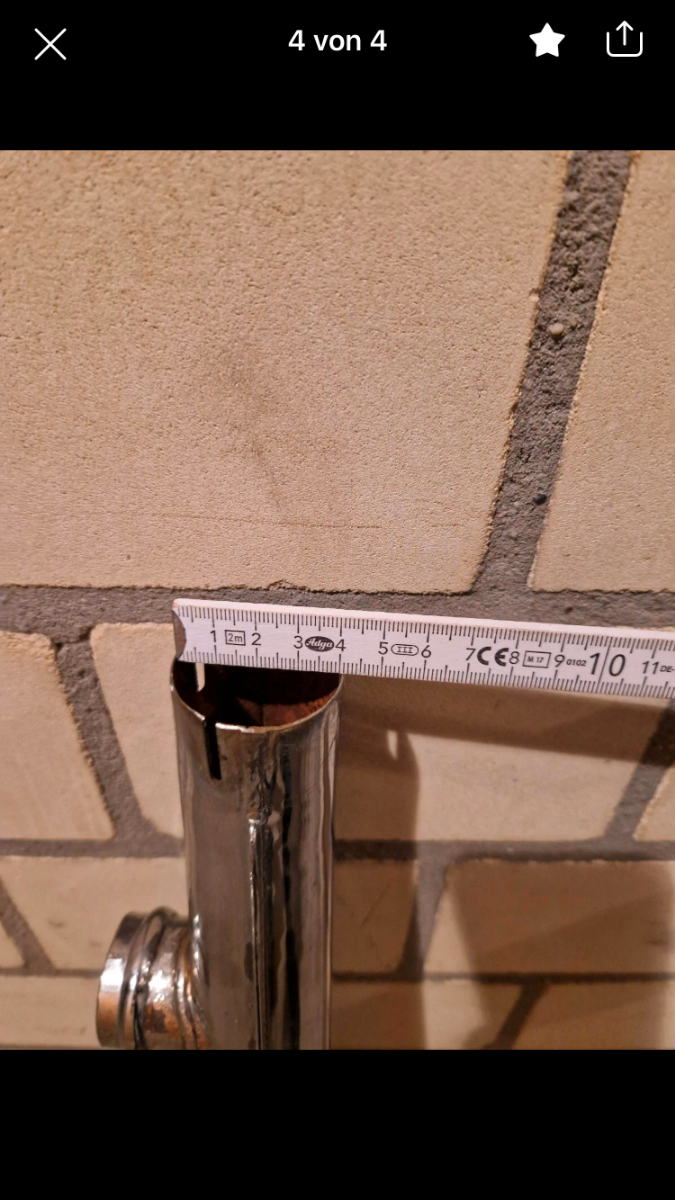

  11. Hallo, heute vorgestellt und schon die erste Frage 😊 Ich habe mir gebrauchte Lanfranconi 10 Competione (Propeller) mit Innendurchmesser zum Stecken 40mm oder 41mm gekauft und will sie an Cali 2 T3 850 mit Originalkrümmer (auch um die 40mm oder mehr) verbauen. Da ist ein Verbindungs-H-Stück (Interferenz) zwischen Krümmer und Auspuff hinter der Ölwanne verbaut. Das soll weg, das ist klar. Frage: Passt die Anlage zu den original Krümmern ohne Veränderung plug and play oder soll ich da was beachten? Natürlich Original H-Stück wird vorher abmontiert. Und es fehlt mir Interferenzrohr für die Anlage (sie war ohne angeboten). Kann ich ein passendes Rohrstück einfach nehmen oder soll es Originalteil mit Dichtungen sein? Fußrasteranlage ist von Moto Italia (mit TÜV) verbaut. Passt die Auspuffanlage dazu? Laut Bildern aus dem Netz, sollte gehen. Danke voraus. Viele Grüße Juri
