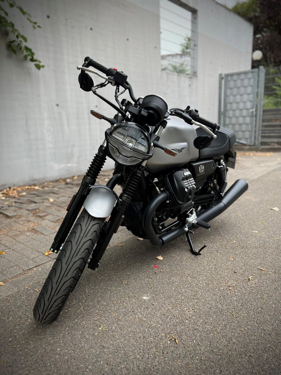

	In grau sieht die einfach geil aus 😉
	Sieht top aus 👍
	Gefällt mir sehr gut 🙂 So ähnlich wird meine auch, packe aber die Mistral-Töpfe drauf und der Fender hinten ist ein kleines Stück länger. Oder klingen die Augustini besser als die Mistral? Bräuchte halt mit der 850er V7 Euro5
	Ich fahre zwar schon eine ganze Weile Moped, aber GuzziRider bin ich erst seit knapp 2 Wochen 😀 Was soll ich sagen, es war Liebe auf den ersten Blick! Als ich von dem Update der V7 in 2021 gelesen habe, musste ich einfach zuschlagen. Meine Bella ist eine neue V7 Stone 850 in mattgrau
