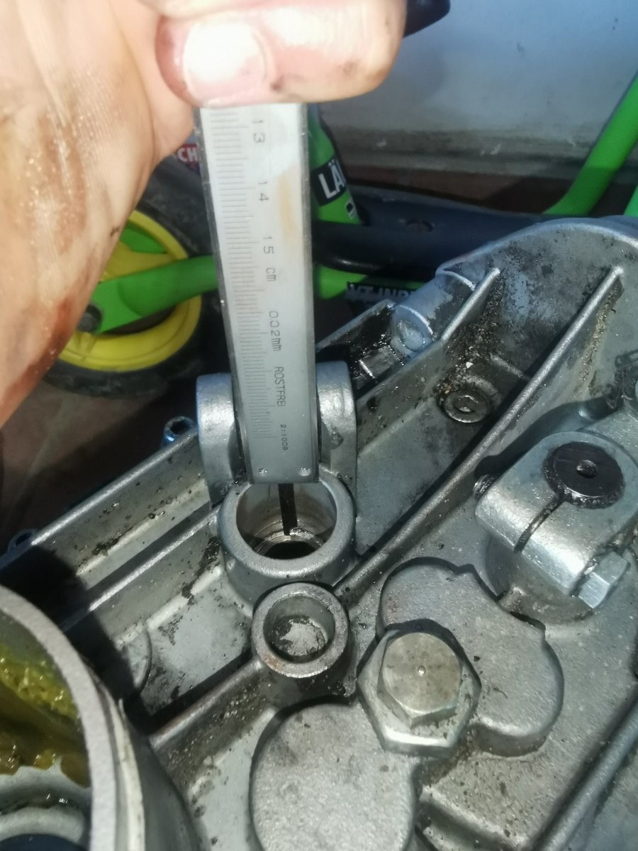

  8. Sind auf der druckstange eigentlich noch Dichtungen wie auf dem Bild?
  9. Und wie dick die kupplung im original Zustand ist?
  10. Kann mir jemand sagen wie tief der Lagersitz von dem drucklager sein sollte?
