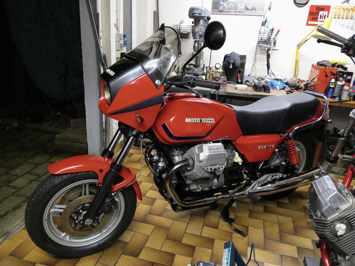

850 T5 ohne Zündfunken nach Hochwasser

Update, sie zündet mit Startpilot auf beiden Seiten. Habe heute nahezu ALLE Steckverbindungen gelöst, nochmals gereinigt und mit einem Hauch Kupferpaste wieder zusammengesteckt, den Sicherungskasten ebenso vorn und hinten und die Zündkabel an beiden Seiten etwas gekürzt und neu in die Stecker bzw. Anschlüsse eingedreht. Vorne am Lampenkabelbaum noch ein zwei unsinnige Verbindungen verbessert und nun funkt sie stark genug. Obwohl ich keine ganz genaue Erklärung habe, vermute ich, dass es ein Zusammenspiel von mehreren schlechten Kontakten, Kabelbrüchen und Korrosion an Steckern und Kontakten war, die in der Summe zum Fehlerbild geführt haben. Danke zunächst! Carsten -

Hallo nochmal, ich habe mir dieses WE den Wolf gemessen und möchte mal berichten: Hab als Stromquelle stabile 14,3 Volt vom laufenden Auto überbrückt, die kommen auch so ungefähr überall an, rotes Kabel am Zündschloss etc... Sobald ich die Zündung einschalte, hab ich plötzlich nur noch 1 bis 1,5 Volt weniger. Das Zündschloss hab ich überbrückt und die 4 Kabel manuell miteinander verbunden, gleiches Ergebnis. Es leuchten 3 Kontrolllämpchen und die Zündspulen werden erregt, das kann aber doch nicht 1,5 Volt Einbruch verursachen, oder? An den Zündspulen kommt übrigens auch 12,8 bis 13 Volt an....dennoch reicht der Zündfunke scheinbar nicht aus, um wenigstens nur Startpilot zur Verpuffung zu bringen. :-( Zündfunke auf beiden Seiten gleichmäßig vorhanden, sieht für mich recht schwach aus und kreist um die Mittelelektrode. Widerstandsmessung der Zündkabel steht noch aus, genau diese Funktion ist leider bei meinem Multimeter defekt. Sie sehen aber sehr gut aus, ohne Risse etc., die Stecker sind sauber und blank...kann mir nicht vorstellen, dass es das sein wird. Und jetzt? Wo weiter suchen? Danke Euch fürs Mitdenken. -
