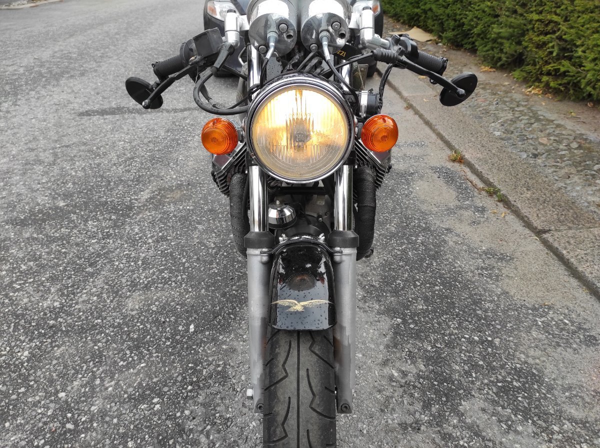

  1. So, mit frischen Luftfiltern und halbwegs ordentlicher Einstellung läuft sie ganz vernünftig. Und ich glaube ich habe mich noch nie so über einen Frontscheinwerfer gefreut wie heute 😎
