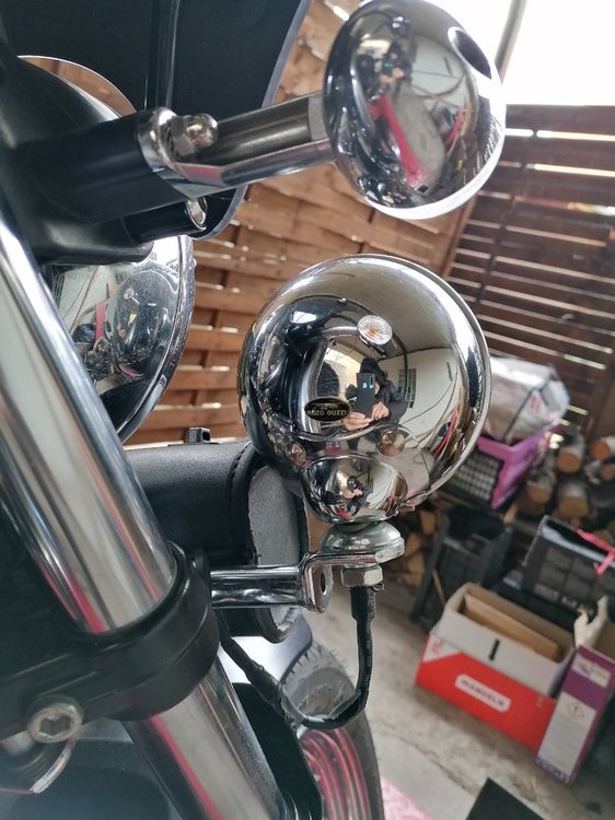

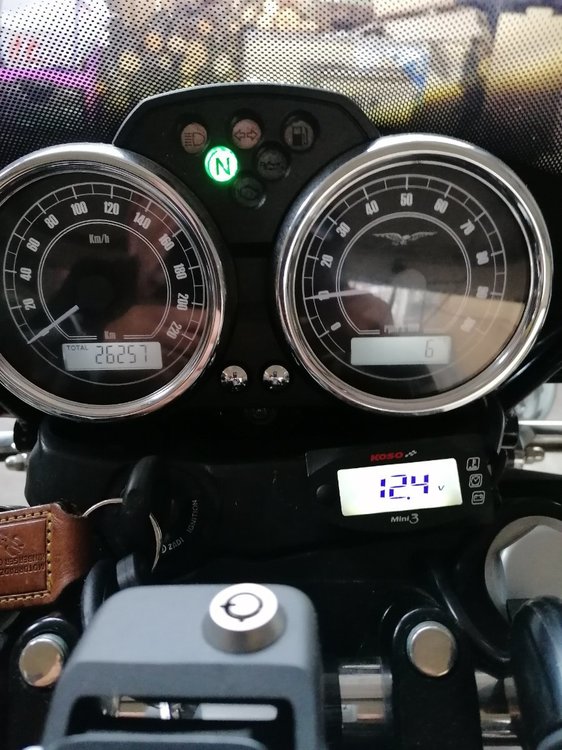

Ja hab schon 'n Stromdieb genommen. Obwohl das nicht wirklich professionell ist. Meine das ist das schwarze Kabel der Standlichtbirne. (oder blau ?) Nimm 'n Multimeter/oder ne Prüflampe und mess einfach mal kurz. Standlicht-Birne raus und dann vorsichtig unten messen. Meine Prüflampe hat am Prüfpol (also vorne wo man ja dann gg. Plus hebt) ne Nadelspitze-sehr praktisch Ist doch kein Hexenwerk...🤷♂️ Hab 'n ca. 5mm Loch in die SW-Schale hinten unten gefräst, gebohrt und bin da mit zwei Kabel durch. Mach's aber erst wenn du dich entschlossen hast auch ein Koso zu montieren, sonst brauchst du ja noch mal 'n Kabelschuh etc. zum verbinden an's Koso. So ist das Koso-Kabel direkt mit im Stromdieb gesteckt. Eines für den Schaltstrom, und das zweite für die Beleuchtung vom Koso-Instrument. Beides vom Standlicht. Bei mir schaltet das Abblendlicht nämlich bei Fernlicht aus. Anschließend von innen/außen mit etwas Heißkleber abgedichtet. Bisher keinerlei Probleme. Und alles nicht sofort sichtbar....ist ja ziemlich weit unten an der SW-Schale. -

Schau aber vorher ob das Abblendlicht beim umschalten auf Fernlicht nicht ausgeht ! Sonst gehen deine Nebler natürlich mit aus. So hab ich's gemacht. Wenn du das nicht willst, nimm den Schaltstrom für's Relais von der Standlichtbirne. Arbeitsstrom dann von der Batterie. ich hab mir übrigens das Koso-Multi von Luise zusätzlich angeschafft. Da hab ich dann ständig den Ladestrom der Lima/Batterie unter Kontrolle. https://www.louis.de/artikel/koso-multifunktions-instrument/10034905?list=5a708e0f28fa633c5886f183c6170dba&filter_article_number=10034905 Ich hab zwar auch LED ZS montiert, aber die ziehen zusammen knapp 30W - aber das bissl reicht aus, um z.B. an der Ampel bei betätigter Bremse (Bremslicht !), Licht ja sowieso, dazu noch Blinker und die ZS den Ladestrom auf knapp 12,3 V runterzuziehen. Will dir damit nur sagen, unterschätze die ZS nicht, auch wenn diese angeblich nur 10W brauchen, wie du schreibst. Aber dann ja wohl beide Seiten 10W, also zusammen min. 20W. Die Lima der Nevada liefert nur um die 300/350 Watt. Und, trotz der niedrigen Stromstärke, ne Sicherung dazwischen (5A) reichen da völlig aus(5x12=60Watt) Ist ja nur zur Sicherheit. Man weis ja nie. -

Ich würde die dünnen Drähtle nicht zusätzlich belasten. Dann mach dir lieber die Mühe mit einem Relais dazwischen. Wenn du keinen zusätzlichen Schalter am Lenker willst, dann nimm den Strom vom Abblendlicht als Schaltstrom für das Relais und den Arbeitsstrom dann direkt von der Batterie . Dann sind die Dinger auch automatisch immer mit an. -
