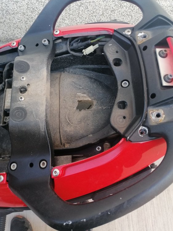

  14. Hast du recht, da meine Schwester Kunstoff Granulat Händler ist, hat Sie das auch gesagt ABS mit Benzin oder Aceton und ähnlich, auflösen und antragen. Aber die Frage ist die Kunstoff Teile in der Auto Industrie haben imer Zutaten, im Disen fahl kann es seien ABS +20% noch etwas anderer kunstoff, das machen die Hersteller genau wegen dem, Reparatur. Aber Sie sagt auch 99% in der Automobil Industrie sind es PR und PP materijalen kein ABS. Werden wir prüfen was für material ist. Nur Scheinwerfer sind aus ABD Glasklar.

  18. Hallo zusammen. Wie auf dem bild, das passiert in Bosnien bei schlechter Straßen Lage,und zwei Leute Fahrer 120 kilo, Beifahrer (Frau) 90 kg, und mit Vollen Gepäck mit Zelt, für das überleben 10 tage. Ich werde mit Spachtelmasse der Glasfaser enthält das lochzu machen, Kunststoff Schweißen kann ich auch, aber ich will diese stehle verstärken, Glasfasser Masse ist sehr schwer überhaupt zu verarbeiten meine zu Schleifen nach der aushärtung, so das der Reifen in der Zukunft leidet und nicht das an dieser Stelle wieder ein loch endsteht. Gruß GORAN Milovanovic
