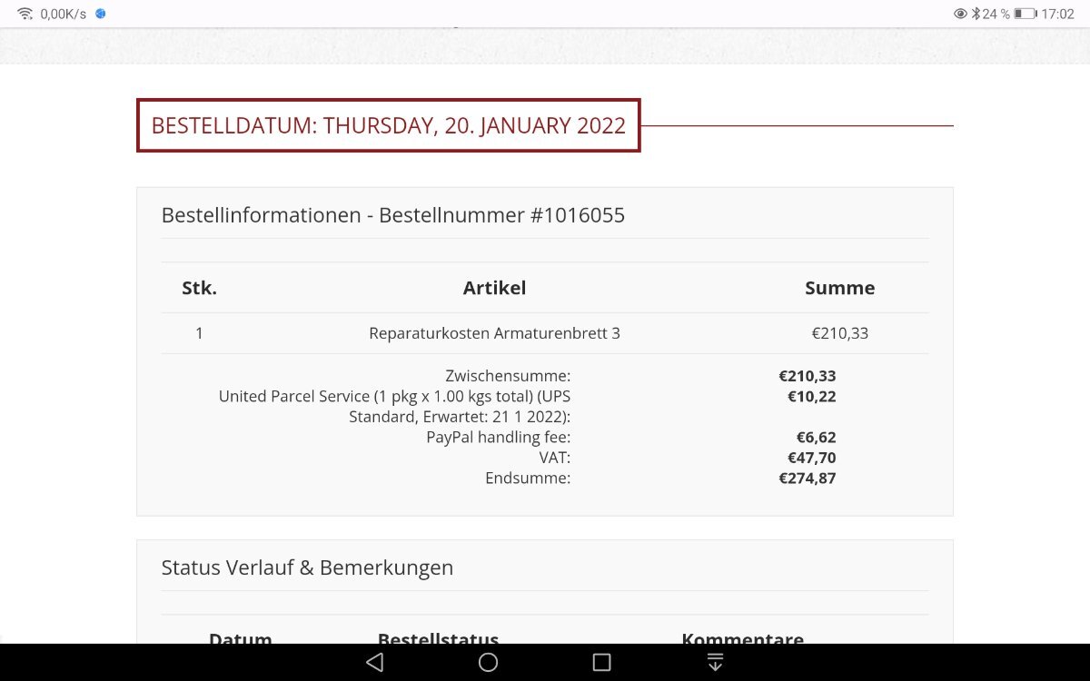

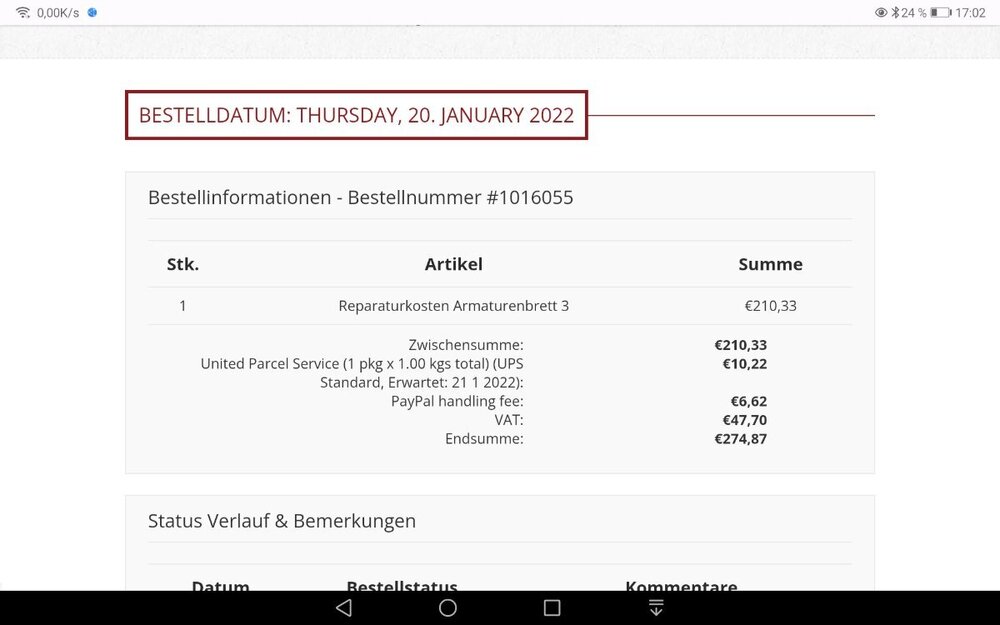

  2. Dashboard Reparatur. Auf die schnelle hab ich nur meine Rechnung gefunden. Aber die haben einen guten E-Mail Service. Antworten sehr schnell.

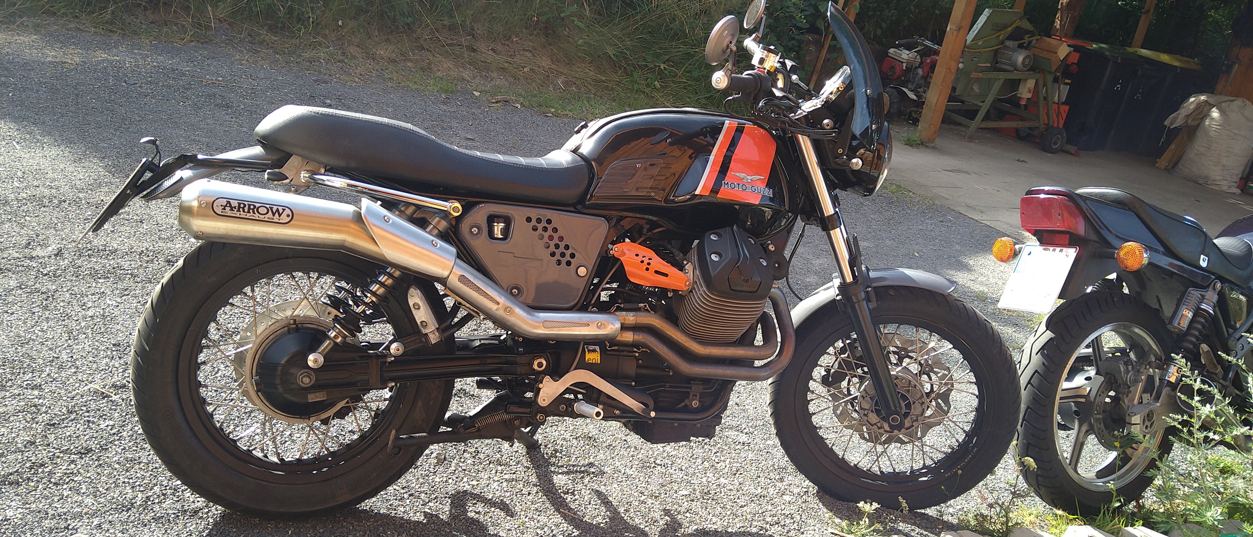

  17. Hatte vorher die Highside Bullet und habe jetzt auf Highside Rocket 3 in 1 umgebaut. Seit dem läuft mein Blinker zu schnell. Schalte ich den rechten Blinker läuft er zwei dreimal normal beschleunigt dann aber! Die linke Seite läuft sofort zu schnell. Wie gesagt waren vorher auch LED Blinker verbaut, auch ein LED Rücklicht! Irgendwie habe ich grad einen Knoten im Kopf! 🙄 Hätte jemand eine Idee dazu. Wäre sehr dankbar für hilfreiche Tips
