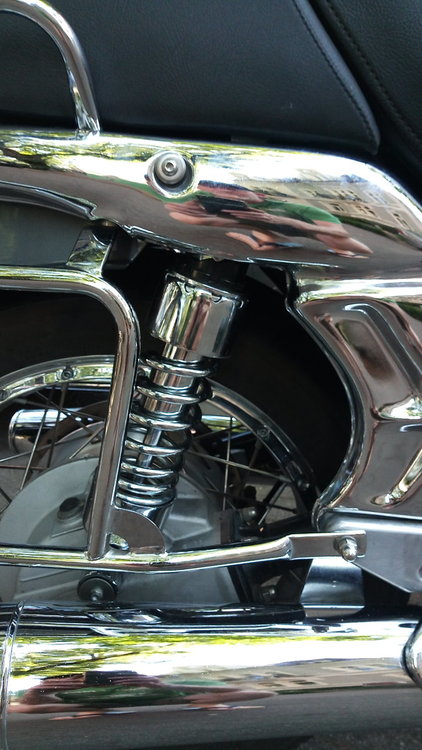

  4. Dann hatte ich das Glück bei Motorrad-Renner recht neuwertige Sachs-Federbeine aus einer Vintage zum fairen Preis zu bekommen. Sind vielleicht 5 mm länger als die alten - passt aber perfekt rein - mit Einstellmöglichkeit der Federvorspannung.

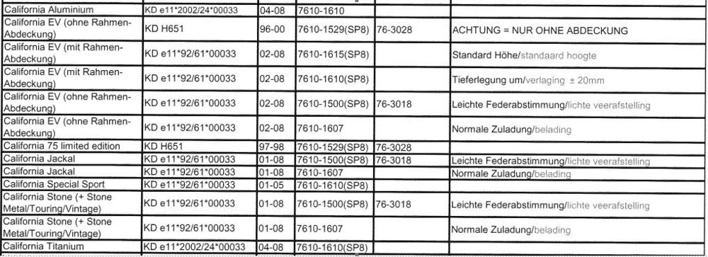

  5. Danke für die Tipps und Hinweise. Von Wirth Federn habe ich ganz brauchbare Übersicht bekommen:

  7. Hallo in die Runde, bei meiner Cali 3, BJ 2005 (wie Touring) 40.000 km, sifft der hintere rechte Stoßdämpfer. Ich überlege gerade, wie ich das am schlausten behebe. Variante 1 Instandsetzung des Teils, kostet wohl so 160 EUR + 1 Woche auf einem Bein. Variante 2 Bei Eby gibt's ein Paar gebrauchte Sachs-Teile für 120 EUR, noch älter als meine. Variante 3 Neue Teile beschaffen Bei HMB gibt's die originalen Sachs für 972 EUR - keine Diskussion Passen müssten aber auch die IKON 7610-1615SP8, bei HMB 451 EUR (Bilder stimmen nicht) https://hmb-guzzi.de/Federbein-Satz-IKON-Classic-California-EV-Vintage Bessere Bilder bei Zietech https://www.zietech.de/motorrad-teile/fahrwerk-und-bremsen/federbeine/ikon-federbeine-moto-guzzi-california-ev-1100-with-top-mount-cover-panel-02-09/a-456436 Was denkt ihr?
