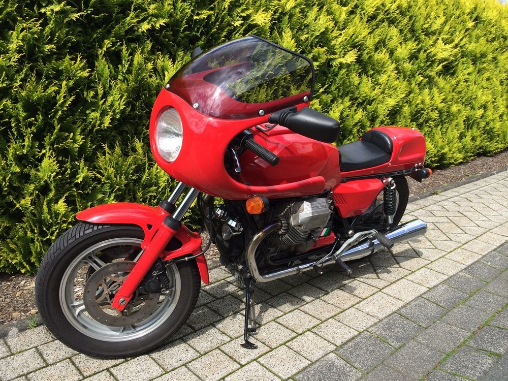

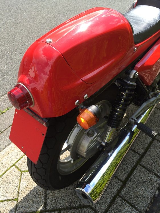

  1. Hallo, ich versteigere bis Sonntag meine Guzzi. Ist leider viel zu schade zum rumstehen und ich hoffe Sie kommt in gute Hände. Moto Guzzi 850 T5 seltener P&W Umbau Café Racer - Höcker abnehmbar Viele Grüße Holger
