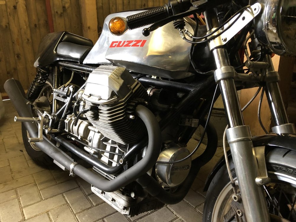

  7. Langsam lichtet es sich ? VV 50 393 steht auf dem Typenschild

  9. Hallo Tim. Du merkst ich bin noch nicht der Guzzi Fachmann. Es sind Speichenfelgen. Ich versuche mal ein Foto mit hochzuladen. Vielleicht kann mir jemand weiterhelfen. Zur Fahrzeug Nummer: hier steht VV vor der Zahlenkombination.
