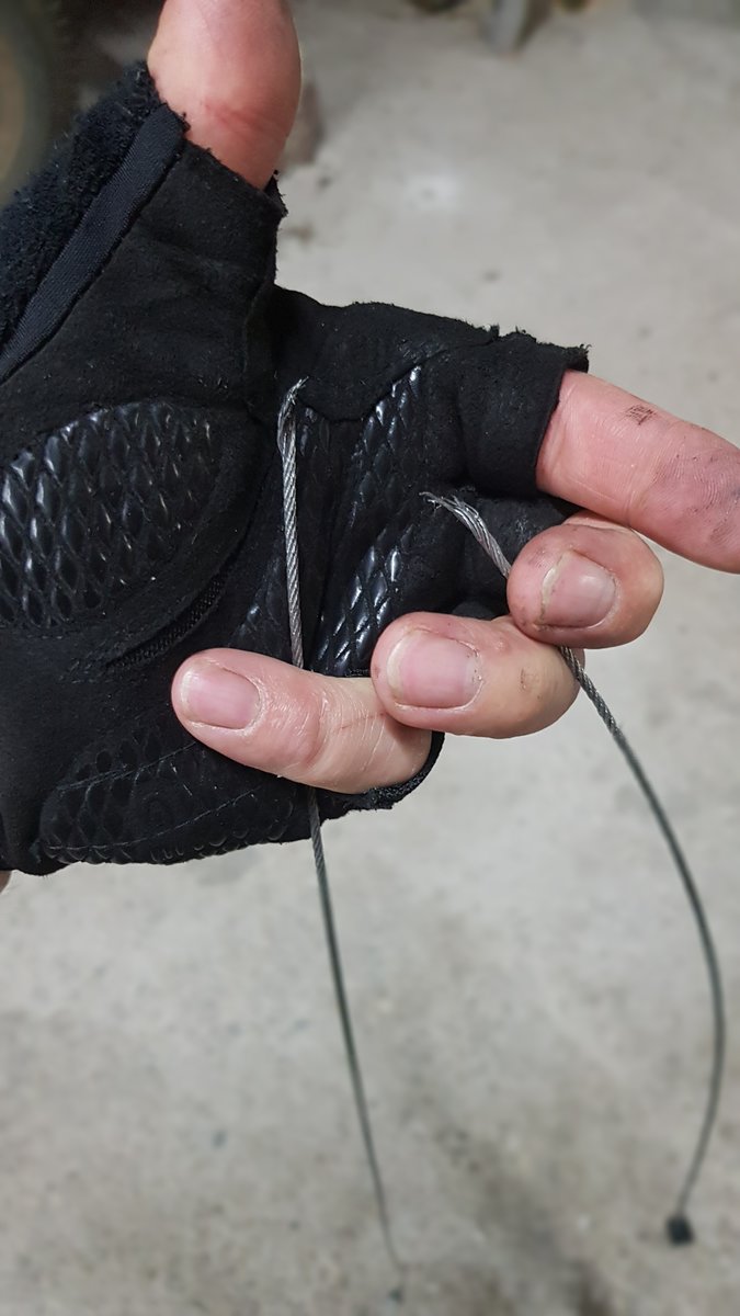

0

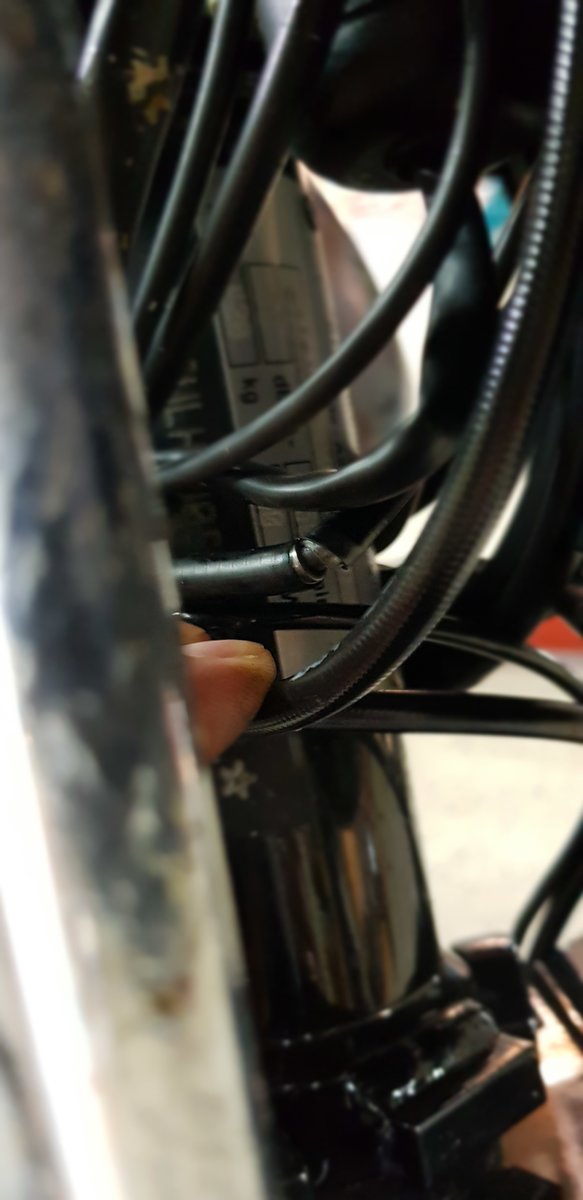

  1. Yeaaa leute hab den fehler znd ist glaub ich ein "Werksfehler". Die Kupplungsseihülle hat an der Seite vom Lenkkopf eine Führungsschiene wo mehrere Kabel geführt sind wo aber durch die Lenkbewegung sich diese Hülle aufgescheuert hat und genau da sich die Liezen von Seil aufgescheuert haben (siehe Foto)???✊
  2. Den Umbau hab ich selbst gemacht es sieht so aus als wäre die Bruchstelle in der nähe des lenkers aber ich muss erst Zerlegen. Wenn ich den Fehler habe werd ich es mit Bildern dokumentieren falls es kein Montage Fehler war. Lg Hannes
  3. Danke für eure rasche Antwort. Das Seil ist ca 25-30cm nach dem Kupplungshebel abgerissen. Merkwürdig war das ich innerhalb von 2000km ein bis zweimal das kupplungsspiel nachstellen musste da ich nicht mehr auf Neutral schalten konnte. Eventuell könnte die Seilführung einen Knick nach dem Umbau beim Tank haben. Werd das selber in die Hand nehmen und auf Garantie verzichten da die Kosten überschaubar sind. Lg Hannes
