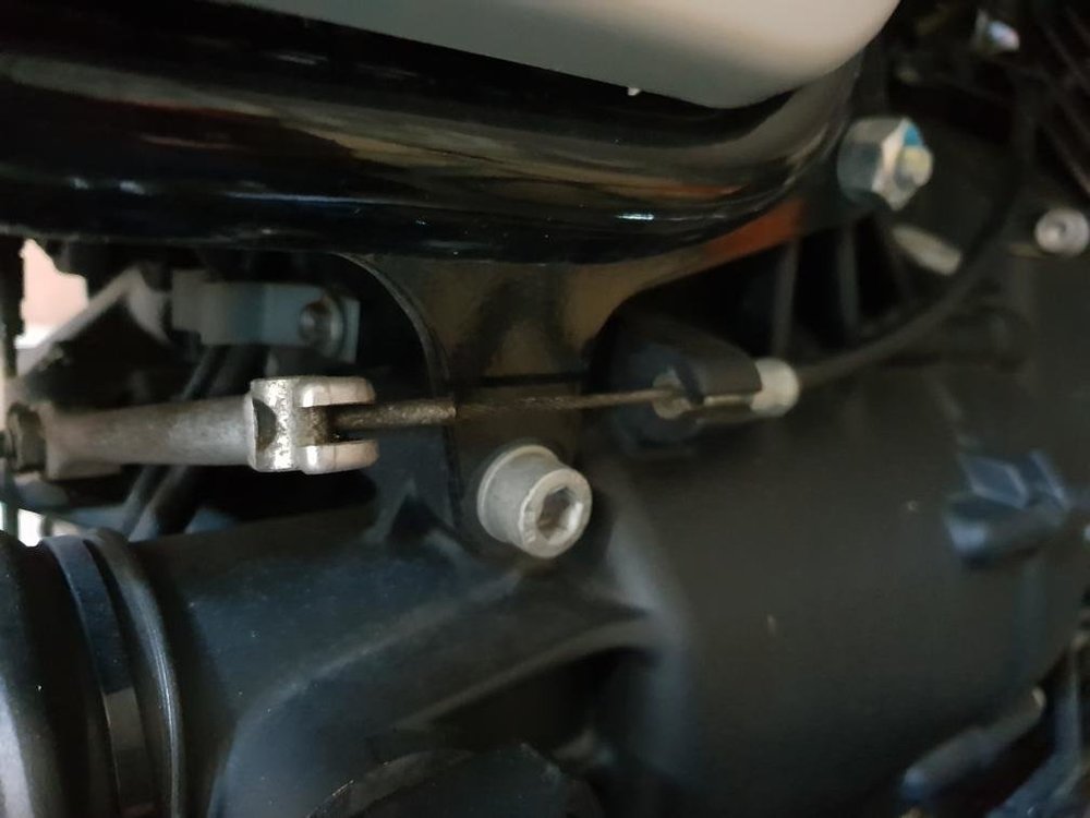

  1. Ja, eine Bewegung unten am Hebel ist da. Der neue Hebel passt prinzipiell rein, Moped stand auch nicht länger. Hab noch 2 Fotos gemacht, denke aber inzwischen, dass ich irgendwie im 1 Gang zur Werkstatt rollen muss ?
  2. Also soweit ich das erkennen kann, ist der Zug im Motor eingehängt. Er scheint nur irgendwie zu lange zu sein. Was könnte ich da noch probieren? Im ersten (manchmal geht auch der zweite rein) Gang zur Wetkstatt wäre nicht meine Lieblingslösung ?

  4. Kann es sein, dass der sich beim wechseln gelöst hat, weil ich zu fest am Zug gezogen habe? Schau gleich mal, wo der am Motor eingehängt sein müsste und ob man da was erkennt... Danke schonmal!

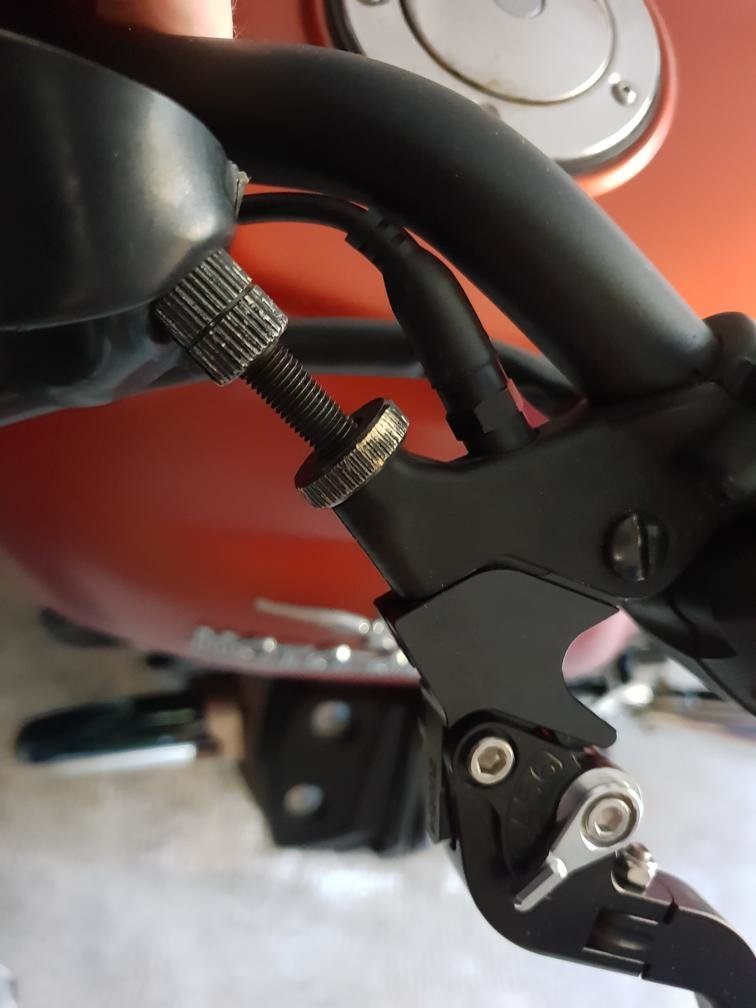

  5. Hallo zusammen, ich hab heute Brems- und Kupplungshebel bei meiner V7 II getauscht. Ersteres war kein Problem, aber der neue Kupplungshebel funktioniert nicht. Wenn ich die Kupplung ziehe und schalte, schaltet er immer wieder zurück in N (nur 1. Gang geht), also so, als würde ich schalten ohne die Kupplung zu betätigen. Ich habe an der Stellschraube für das Spiel rumprobiert und sie so weit wie möglich rausgedreht. Trotzdem scheint es so, als wäre nicht genug Zug auf der Kupplung, weiter rausdrehen geht aber nicht. Habe auch den alten Kupplungshebel wieder eingesetzt, aber leider auch hier das gleiche Spiel. Hat jemand eine Idee, was ich noch ausprobieren kann? Bin leider kein besonders begatbter Bastler...
