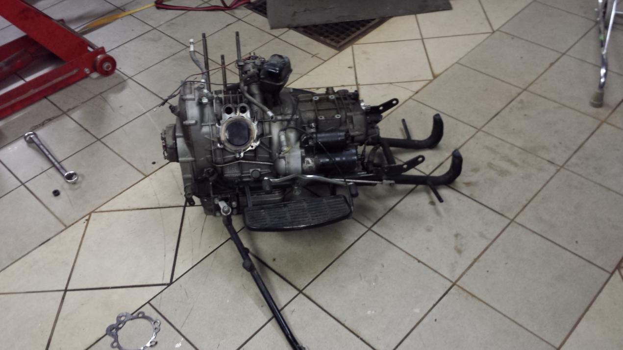

Wir brachten dann die Bela per Hänger heim und es ging sofort auf die Hebebühne... 4 Stunden später war der Grund gefunden und die Basis zur restauration geschaffen.
Diesmal hab ich auch ein paar Bilder gemacht, leider hab ich auch viele durch defekte Handys verloren :(
Nach erfolgreicher zerlegung sollte der Motor dann in etwa so aussehen ;)
Natürlich gibts noch weitere Kisten mit Teilen und nun wurde uns auch klar warum keine Kompression vorhanden war: Die Ventile sind in ihren Führungen zwar gelaufen aber durch das alte Öl und die lange Standzeit war die Schmierung nicht mehr so gegeben und das auslassventil ist hängen geblieben. Der Kolben hat dann nachgelegt und die Ventile verbogen :(
Also mit schneller Reparatur wars jetzt nicht mehr getan... Also gleich mal schauen was man sonst noch alles benötigt und dann bestellen.

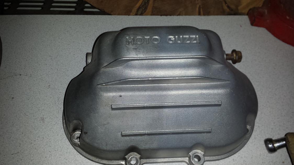

Dann kam ich endlich mal dazu die Teile zu waschen und zu Strahlen. Details findet ihr in einem Eigenen Beitrag von mir. Hier vielleicht noch ein ein paar Fotos:
Doch dann kam wieder die ernüchterung, was tun mit dem Motorblock??
Für meine kleine Box war er zu groß und eine große Kaufen eindeutig zu teuer, also selbst ist der Mann. In diesem Falle aber mein ehrenwerter Dad der als Hobbytischler mir eine große Box aus Holzund Plexiglasresten gebastelt hat. Mit dieser gings dann eindeutig besser :)
So also alles gestrahlt und gesäubert -> Der zusammenbau konnte beginnen
