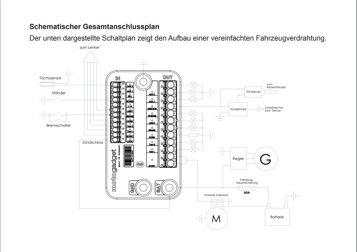

Ziel ist eine California 2, wo alles unnötige raus soll. Dafür habe ich mir von Motogadget die Mo-Unit gekauft.

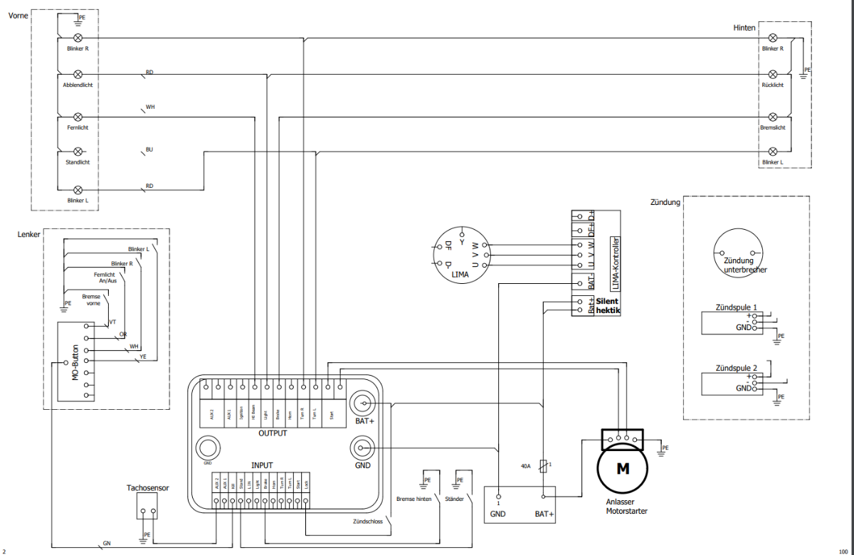

Zur Zeit hänge ich am Schaltplan...
Die Ein- / Ausgänge sind soweit klar aber Probleme mit dem Anschluss machen mir die Zündung und die Lichtmaschine.
Verwendet wird die Original Bosch-Lichtmaschine und ein Silent-hektik Lima-Regler.
Für die Zündung nehme ich den original Zündverteiler und die original Zündspulen her.
Im Mo.unit Datenblatt wird nur der Einsatz einer elektronischen Zündung gezeigt.

Hallo,
wenn ich dich richtig verstanden habe, beabsichtigst du die serienmäßige Elektrik der Cal.2 zu ändern mit Motogadget Componenten und Silent Hektik(bereits verbaut).
Das heißt du greifst in drei Systeme ein, bzw. integrierst Baugruppen.
1. Originalausstattung
2. Silent Hektik Komponente
3. Motogadget
Ich bin aus gutem Grund kein Freund von solchen Aktivitäten, trotzdem habe ich dir den serienmäßigen Schaltplan von Carl Allisson angehängt.(Quelle Guzzitek.org).
Wenn jemand meint eine serienmäßige Ausstattung verändern zu müssen in dem er alles "überflüssige" entfernen will,  sollte auch die unterschiedlichen Schaltungen gem. der Anleitungen in Verbindung zum Original connecten können.
So ein aufwendiger Eingriff, dabei aber den Schwachpunkt der Kontaktzündung(inkl. Verteiler) zu belassen verstehe ich nicht wirklich.
Trotzdem: Viel Erfolg.
