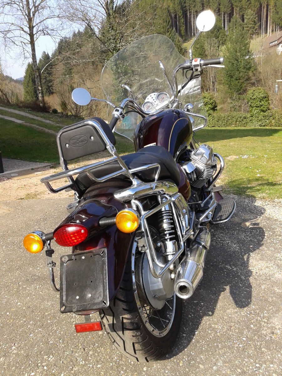

Hallo Bikergemeinde, da ich die letzten zwei Jahre mehr im Krankenhaus zugebracht habe als daheim, und mir langsam die Kraft fehlt, die schwere Maschine zu handeln, hab ich mich schweren Herzens entschlossen, sie an einen „würdigen“ Biker weiterzugeben :-)Ich habe im Juni 2021 noch mal den TÜV machen lassen, danach bin ich noch 26 km gefahren, kurz darauf hab ich sie abgemeldet. Zum neu anmelden müsste sie mit dem Anhänger zum TÜV gebracht werden Ende Oktober letzten Jahres hab ich sie noch mal schön geputzt und eine neue Batterie eingebaut. Nun steht sie trocken und warm im Stall und wartet auf einen neuen Biker. Jetzt noch was technisches: kurz vorm TÜV hab ich privat noch Ölwechsel im Motor/Getriebe sowie im Kardan machen lassen, ebenso wurden die Radlager vorn gewechselt. Das Windschild ist auch recht neu. Weil ich mal mit dem Geschirrschwamm Fliegendreck abgewaschen habe, war das Alte nicht mehr zu gebrauchen. Die Bereifung (Metzler Lasertech) ist noch keine 100 km gelaufen. Der Vorbesitzer hat eine 2-Scheibenkupplung und Stahlflex Bremsleitungen einbauen lassen. Die einzige technische Veränderung die ich vorgenommen habe, ist ein Kippschalter, der das Fahrlicht abschaltet, weil es sonst sofort mit der Zündung angeht. Ansonsten ist alles im Originalzustand. Am vorderen Schutzblech hat sie ne kleine Schramme, da hab ich mal gepennt und bin einem LkW- Anhänger leicht druntergekommen. Preisvorstellung: 5.100 € VB bar bei Abholung in 77773 Schenkenzell/
