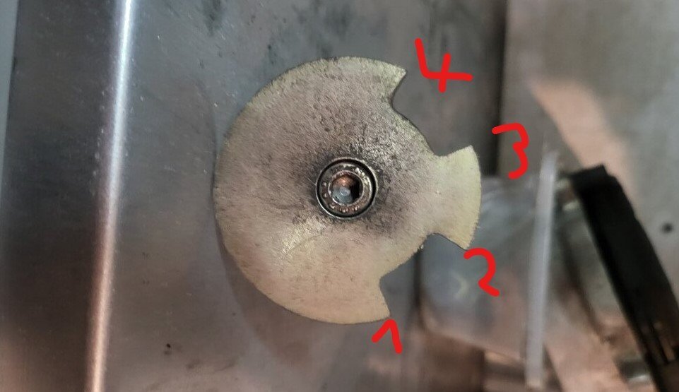

  1. Vielen Dank @Marello die C3 läuft wieder.. LG

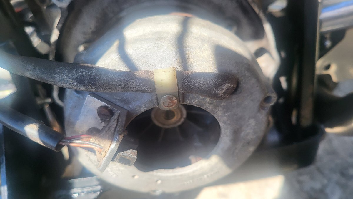

  2. Ich meinte natürlich die Zündung evtl. ich habe das mit der Lichtschranke durcheinander gebracht, dass die ECU und die Kontakte zusammenarbeiten, dieses Motorrad macht mich in einigen Momenten etwas unsicher Siehe Bild, das ist die verbaute ECU Das 2te Bild meinst du die Zacken eines rechts drehen Motors. PS: Vielen Dank im Vorraus und dann werde ich morgen etwas schrauben und berichten.

  5. Ok @Marello es gab eine versteckte ECU unter der hinteren Sitzbank, welche sehr irreführen war, da die Kontakte auch immer noch verbaut sind aber die ECU an den Zündspulen sitzt-. Diese DMC ECU wird mich hoffentlich weiter bringen,

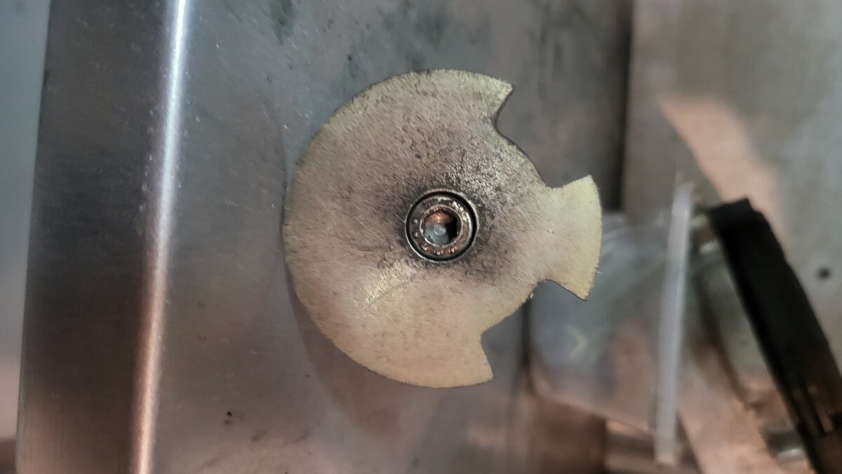

  7. @Marello Es steht Magnet Marelli drauf da es ja eine Kontaktzündung ist habe ich kein Zündmodul, aber ich finde einfach 0 dazu im Netz, wie man die Zündung einstellt (Kontakte etc.), das ist nicht mal das Problem, nur dieses Blech in die richtige Position bringen, ich würde ja sagen, das man den rechts Zylinder auf ZOT stellt und dann die Nase auf das Pickup stellt
  8. Hallo zusammen, ich habe das Forum durchsucht, aber leider keine Erfahrungen zu dieser Art der Zündung gefunden. Etwas blauäugig habe ich versucht den Simmering an der Kurbelwelle zu erneuern und habe dieses Geberblech an der KW losgeschraubt, ohne es zu markieren 🙃 Nun suche ich eine kleine Hilfestellung, um den richtigen Weg der Justierung zu finden. Das Fahrzeug ist eine Cali 3 VW 1000 BJ 1989 Auch im Netz habe ich nicht eine Anleitung dazu gefunden. Danke im Voraus
