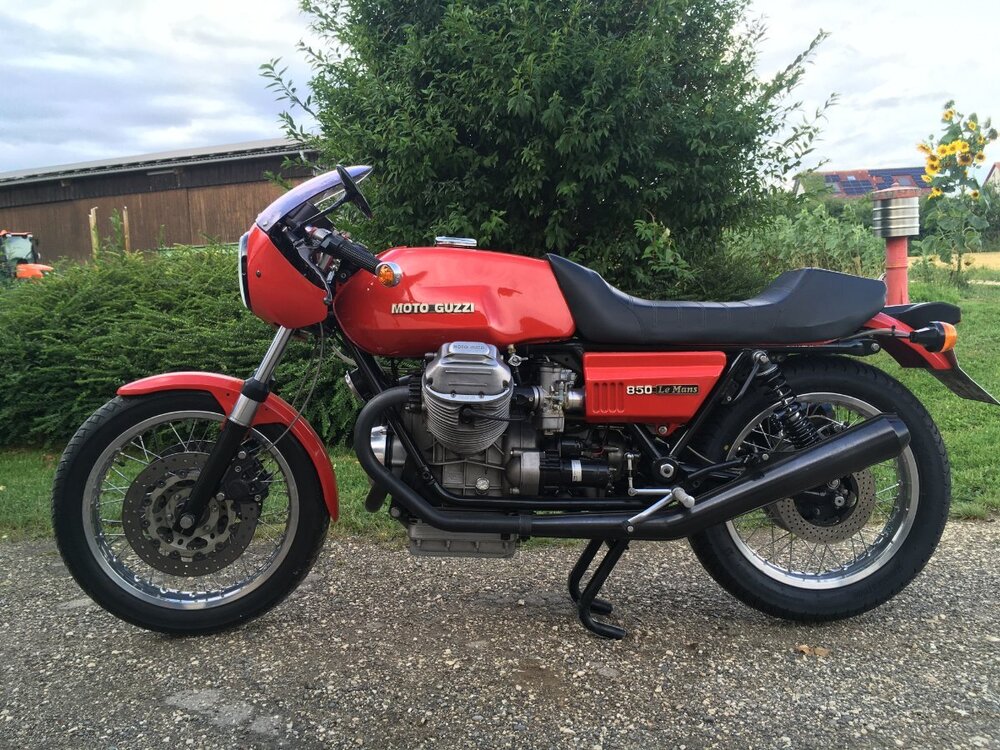

  4. Weil immer nach Bildern gefragt wird, bitte: Dann gibts noch Bilder von einer 1er Cali und meinem Reisebike V85TT. Muß noch suchen. Gruß vom Lieselchen
