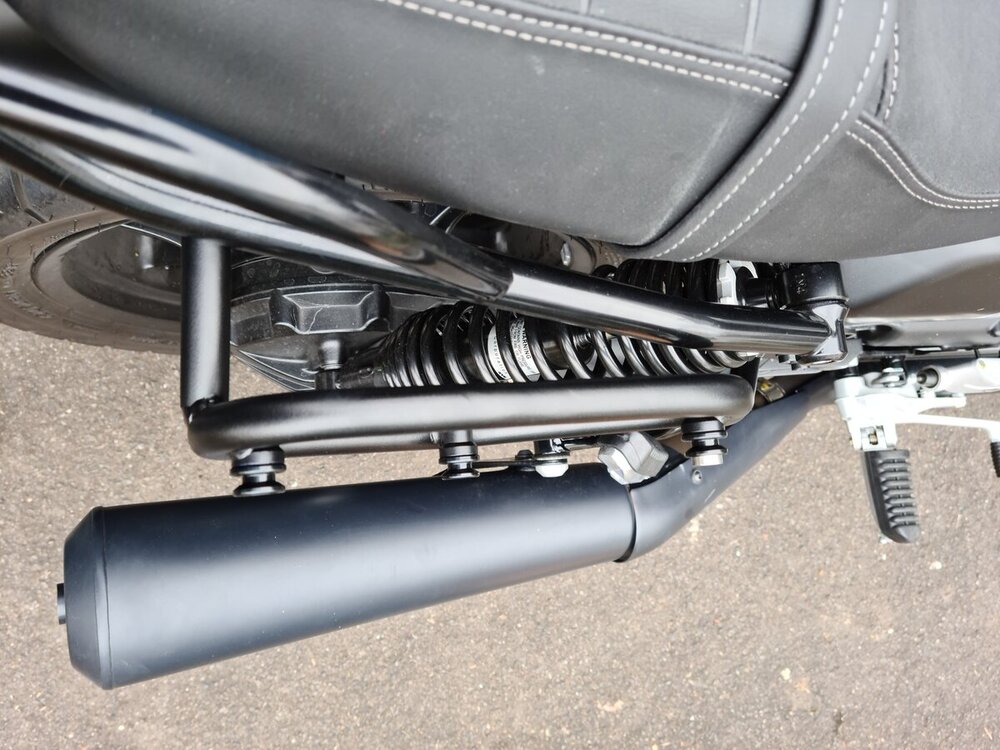

  3. Vielen Dank für Eure Unterstützung (insbesondere JakobCreutzfeld). Der SLC-Seitenträger passt (auch mit Original-Gepäckbrücke) und ist montiert (siehe Fotos). Vielleicht spricht sich dies ja bis Mandello (die auf meine Anfrage nie geantwortet haben) und SWMotech (die sofort reagierten, aber die Frage nicht beantworten konnten) rum. Wäre jedenfalls wünschenswert. Kleiner Tipp für die, den den SLC-Träger selbst anbringen wollen: Ich bin an einer der Originalschrauben gescheitert, die im Werk extrem fest angezogen worden war. Jetzt fehlt nur noch der Frühling ... Liebe Grüße aus Bamberg Thomas

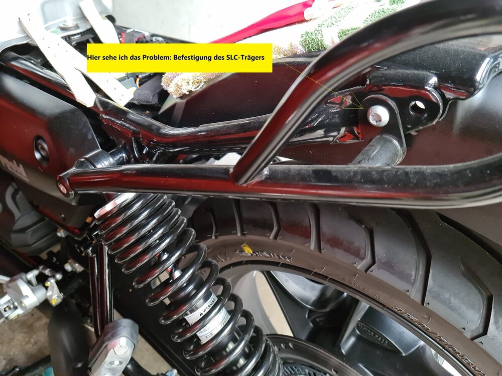

  5. Hallo, anbei das angeforderte Foto. Der Abstand des Gepäckträgerrohres (außen gemessen) zum Rahmen (konkret: zur Befestigungsnase des Gepäckträgers) beträgt 6 cm. Dies bedeutet, dass das Verbindungsrohr des SLC mehr als 6 cm, besser etwa 6,5 cm, lange sein sollte/muss. @JakobCreutzfeld: ich freue mich über deine Nachricht. Grüße aus dem sonnigen, nach einer Ausfahrt schreienden Bamberg
  6. Hallo JakobCreutzfeld (Alexander), die Montageanleitung von SW Motech macht mich eigentlich optimistisch, dass der SLC passen könnte. Anstelle der (in der Montageanleitung eingezeichneten) Distanzbuchse 10 würde die Gepäckbrücke verbaut/belassen (genauso wie Du schreibst: von außen betrachtet erst SLC, dann Original-Gepäckbrücke). Die spannende Frage ist, ob der SLC über die Gepäckbrücke hinaus ragt oder die Metallstreben - wie Du schreibst - sich in die Quere kommen/berühren. Ich lasse Dir gerne die Länge des Querverbindungsrohres (der Gepäckbrücke) zukommen (vermutlich aber erst morgen) und würde mich freuen, wenn Du mir die Länge des Querverbindungsrohres des SLC mitteilst. @Eine Guzzi (René): An meiner Guzzi ist (vom Händler) die Original-Gepäckbrücke verbaut. Laut Montageanleitung wird der SLC bei der aktuellen V7 Stone, wie du zutreffend schreibst, an den Fußrastenaufnahmen befestigt, anders als offensichtlich an der Bobber Sport von HaJü (siehe Foto im Forum). Liebe Grüße
  7. Vielen Dank für die bisherigen Vorschläge und Ideen. @Hajü: Anbei ein Foto von der oberen (gemeinsamen) Aufnahme der Gepäckbrücke und des Seitenträgers .
