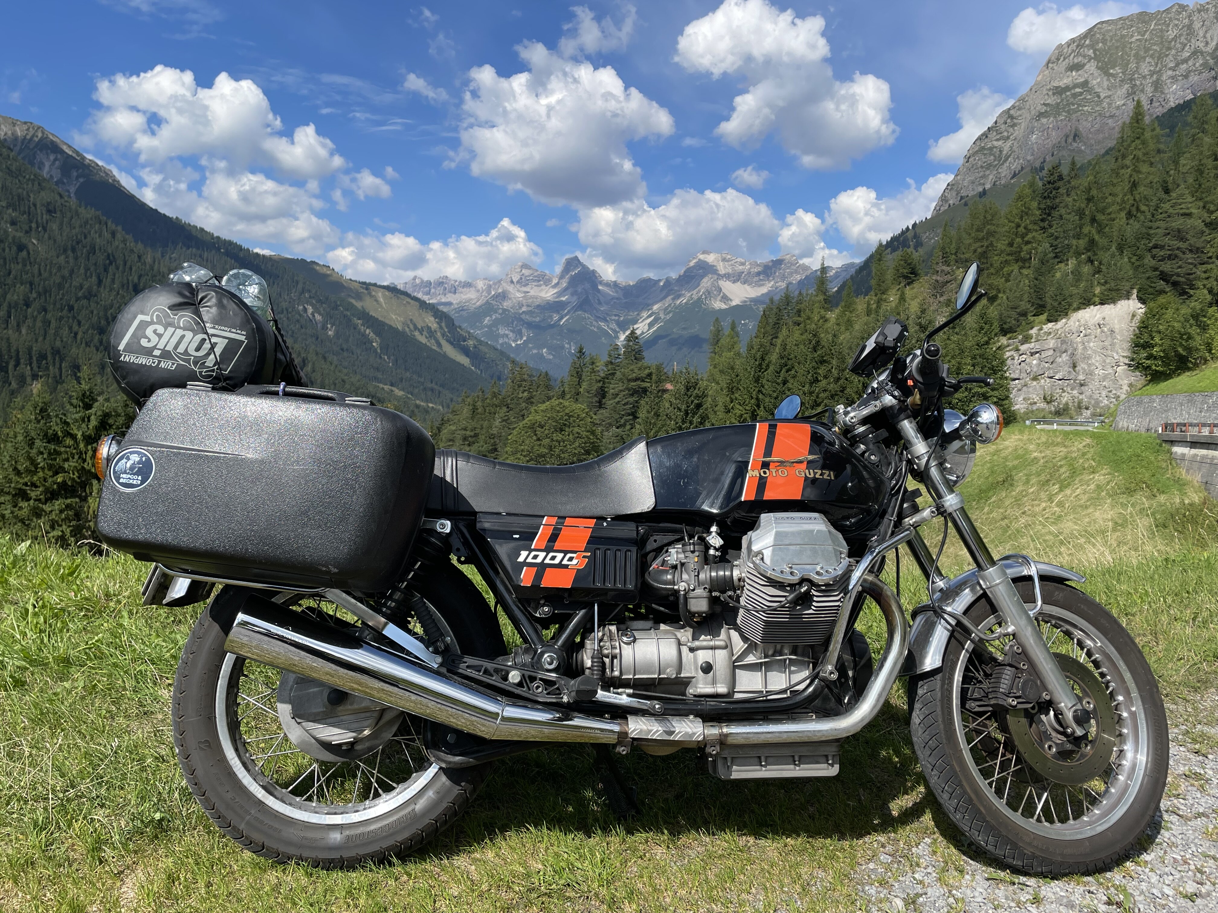

  6. Meine 1000s hat 42000 km runter. sie hat lange gestanden und jetzt war ich mit ihr in den Alpen. sie fing dann an, bei den 1800 1/min zu rasseln - hört sich an, als ob es aus dem rechten Zylinder/Auspuff kommt. Hab dann daheim alle Schrauben festgezogen am Auspuff etc. Aber das Rasseln geht nicht weg; bei kaltem und warmen Motor. Was kann das sein - habt ihr eine Idee. danke Michel
