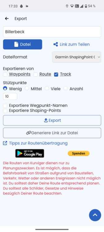

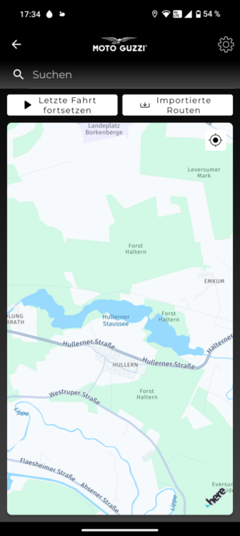

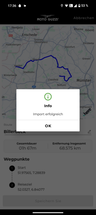

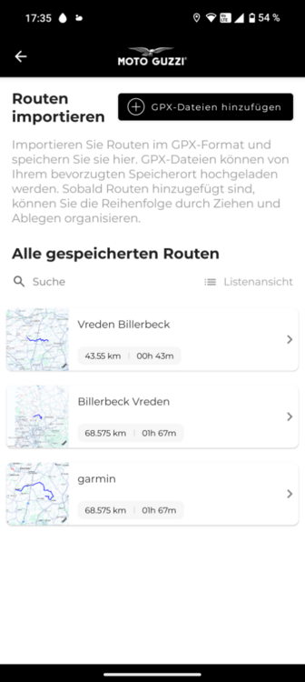

  2. Hallo zusammen, bei der Suche nach "GPX" im Forum, habe ich noch nichts gefunden und daher hier eine kleine Info, wie man z. B. von Kurviger erstellte GPX Tracks, mit dem Piaggio MIA-Modul im Display abfahren kann. Vielleicht hilft es jemandem hier. Siehe die Screenshots im Anhang, ich bin nicht so sicher wie ich die hier direkt sichtbar einfüge.... 1. Track in z. B. Kurviger erstellen und via "Export" in Kurviger den Screen im Screenshot 1 erreichen. Den Track mit exakt den Einstellungen exportieren (keine Waypoints/Route) und auf Export klicken und die Datei auf dem Phone speichern. Moto Guzzi App öffnen und zum Navigator gehen (Screenshot 2) und darin importierte Routen klicken. Dann (Screenshot 3-) auf GPX-Dateien hinzufügen klicken und die gespeicherte Datei auswählen. Dann (Screenshot 4) der Route noch einen Namen geben und auf Speichern Sie klicken. (Screenshot 5) -> fertig. Dann in der Liste von Screenshot 3- sollte die Route erscheinen und ist bereit zum auswählen. Einschränkungen: Der Track ist extrem engmaschig gesetzt (ca. alle 100m ein Punkt) und muss exakt abgefahren werden. Sperrungen/Umleitungen oder ein einfaches Verfahren in der Stadt machen den Track so schnell unbrauchbar. Jetzt wird es technischer: Wenn ich die GPX-Datei für 65Km Wegstrecke und 730 Wegpunkt-Zeilen mit einem Texteditor kürze auf 12 Wegpunkt-Zeilen, habe ich Teilstrecken zwischen den Wegpunkten von ~5-7Km was die Navi-App von Moto Guzzi noch als Route interpretiert. Hier sollte eine verpasste Abbiegung durch Neuberechnung der Route aufgefangen werden können. Ich werde das mal testen und bei Interesse weiter hier teilen. Eine schöne Saison euch allen! viele Grüße Jürgen
