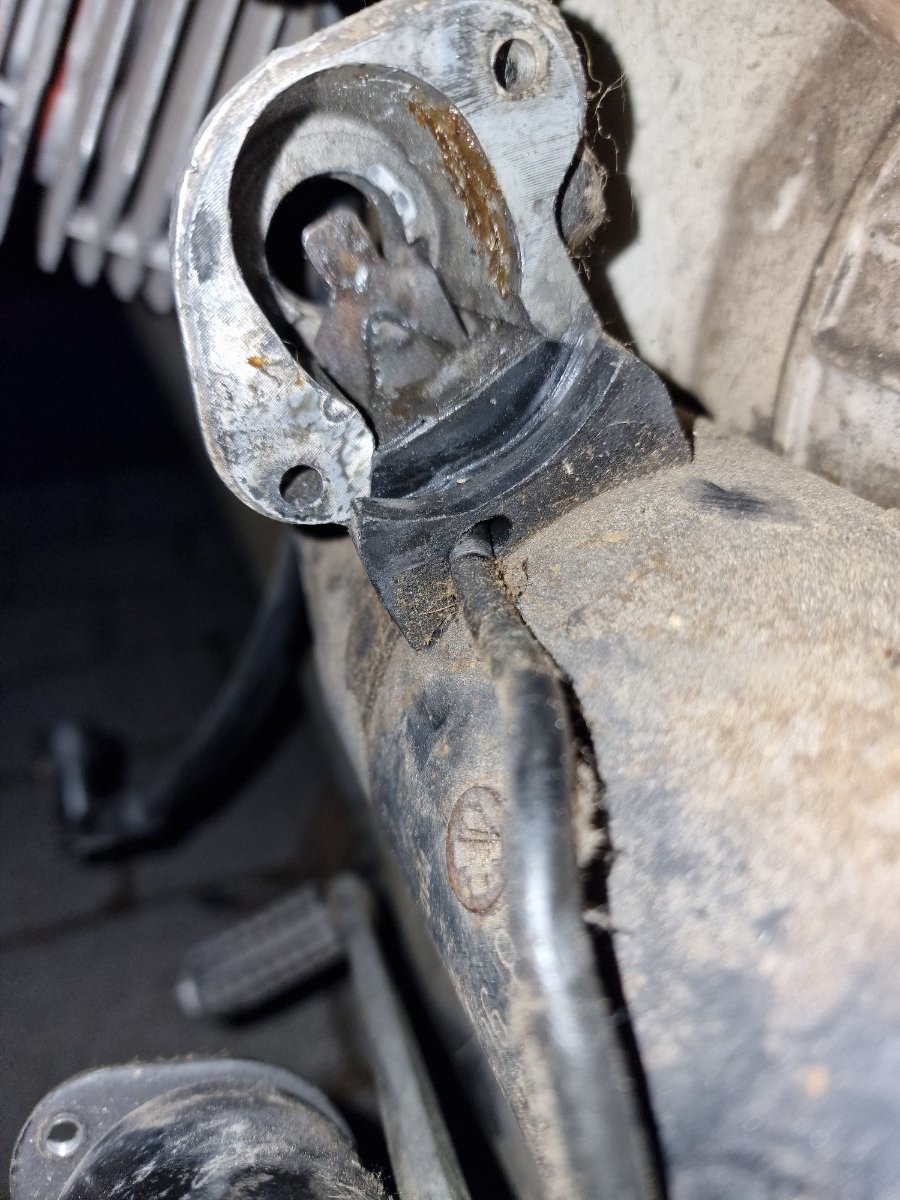

Anlasser sieht anders aus als im Video. Es gibt nichts um die Magnetteil im Gehäuse zu halten. Krimp zum 0V /10mm = 0 Ohm Krimp zum 12V / 13mm ist kein Kontakt. Wenn ich die 12V zum Krimp verbinde fliegt das Magent irgendwo hin, stimmt? Ich habe auch ein Bild im Loch gemacht. Es ist kein Zahnrad da.
