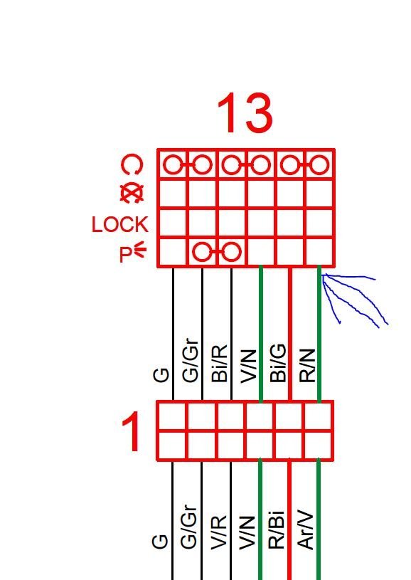

  10. Hallo zusammen, über die Suche konnte ich kein vergleichbares Problem finden. Mal schauen, ob das ein bekannter Fehler ist. Griso 8V 1200; EZ: 2012. Nachdem ich Tanken war und zu Hause die Zündung durch Dreh am Zündschlüssel abschalten wollte, passierte nichts! Der Motor lief weiter und ich musste den Kill-Schalter betätigen, damit zumindest der Motor ausging. Die Instrumentenbeleuchtung, sowie Leerlauf und Ständer Lampe blieben an, als wäre die Zündung noch weiterhin an. Folgendes habe ich herausgefunden: - Nach Abklemmen der Batterie verhält sich die Anzeige wie gewohnt - also blinkende LED oben rechts. Rest ist dunkel. - Wenn ich dann die Zündung einschalte, geht sie danach nicht wieder aus. Erst durch Abklemmen der Batterie. - Zündschloss zerlegt, Kontakte Widerstand gemessen, nichts auffälliges gefunden. - Spannung gemessen am Zündschloss (siehe Pfeil Anhang). Zündung EIN: 13V; Zündung AUS: 12,5V; Zündschloss komplett vom Stecker entfernt und dann die Batterie angeklemmt: 0V. Im ausgeschalteten Zustand dürfte dort eigentlich keine Spannung anliegen. Also vermute ich hier ein defektes Relais o.ä., das nicht abfällt. In der Diagnose werden auch keine Fehler angezeigt. Wer hat eine Idee? Besten Dank im Voraus. Viele Grüße, Stefan Griso1200_8V_Schaltplan.pdf

  12. Das Ergebnis ist nun. dass ich ein neues Relais ins Lager packen darf. So hat man zukünftig Ersatz. Aktuell sieht die Liefersituation auch nicht gerade gut aus. Einige Shops haben mehrere Wochen Lieferzeit! Bedeutet, die Messungen waren allesamt positiv. Es liegt nach Start des Motors 0V an PIN 1 an und an PIN 5 sind es 12V. Dann habe ich noch von PIN 1 den Widerstand gegen Masse gemessen. Dieser lag bei ca. 3,7MOhm!!! Egal, ob auf Abblend- oder Fernlicht gestellt. Dies konnte nur eins bedeuten: beide Lampen defekt. Also Lampe demontiert, Stecker abgezogen und direkt die Lampen durchgemessen. Vorbildlich 3 Ohm - also doch ein Massefehler? Aber warum funktioniert denn das Standlicht? Stecker angeschaut und - wer hätte es gedacht - ein PIN, nämlich genau der Masse-PIN, sitzt ein wenig tief drin (siehe Foto, 2. PIN von links). Das ließ sich korrigieren und der Kontakt wieder vollwertig herstellen. Alles wieder zusammengebaut und große Erleichterung!!! Nun kann Ostern kommen. Aber bitte mit Sonnenschein 🙂 Kleiner Tipp noch, falls irgendjemand ein Problem mit dem Scheinwerfer hat. Das Fernlicht über den Schalter der Lichthupe funktioniert auch ohne Motor an. Also nur Zündung einschalten => Standlicht an. Lichthupe betätigen => Fernlicht an. So ist schon mal sichergestellt, dass die Lampen i.O. sind und man am Relais schauen sollte. Als Erstes aber die Sicherung checken. Danke für die Unterstützung und einen schönen Feierabend! Gruß vom Grisofahrer
